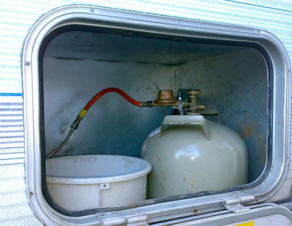

Här är några exempel på hur jag har sparat på den totala vikten.
Betydande borttagning (2006 -) av:
markis - 29 kg - användar parasoll
Cykelhållare - 10 kg - för liten användan
Varmvattenberedare (+ -) 14 kg - nya endast el
batteriladdare, etc. 5 kg - nya switch modell.
Utbyten en gasflaska P11 ut med en plastspann av ungefär samma storlek.
Det är nog en gasflaska på sommaren 25 kg
Ta bort onödiga utrustning från bagageutrymmet 10 kg - och det blir lätt tillgång till reservdäck.;)
Har du några tips för viktbesparingar :msn_question:
Visa bilaga 53284, Visa bilaga 53285

Byt från stålflaska till aluminiumflaska! Där har du minsta förpackningsvikten per kilo gas.
Jag använder odubbade vinterdäck året runt och tror att jag därmed kommer att slita ut däcken inna de blir gamla och spröda. Därmed känner jag mig inte så orolig att jag skall råka ut för däckexplosioner och har därför bara en kompressor och punkaspray samt domkraft. Där sparar jag drygt 20 kg i lastvikt.

Alla mina tips har varit gratis/fria eller under omständigheter som gjorde att ny utrustning måste väljas (laddare och varmvattenberedare).
Det är den typ av viktbesparing som söks av flesta medlemmar.
Det är enskilda prioriteringar - med tillbörlig respekt för det - tack.
Är det då rimligt att investera 50 kr/kg som besparas :msn_question:
När jag tänker tillbaka på husbilens 4 "punkteringar", för mer än 5 år sedan har det varit 2 däck explosioner, tvinnad stommen/karkasse och bara en spik som kan repareras på plats.
Fast jag ville bli av med 23 kg.
En mindre säker domkraft 99 sv.kr., skulle kunna spara 6-7 kg - överväger det.
Hydraulisk domkraft - Biltema
contra
Garagedomkraft, 2 ton - Biltema
Har den redan och det fungerar OK.

Har 3 tyska gasolflaskor som jag bytar ut med.
Om jag måste byta ut alla tre gasolflaskor från 13kg stål till 5,5 kg komposit eller 8 kg aluminium -
vad kommer det att kosta mig per. kg viktbesparing ?
eller total ?
Använder oftast bara en flaska åt gången.
