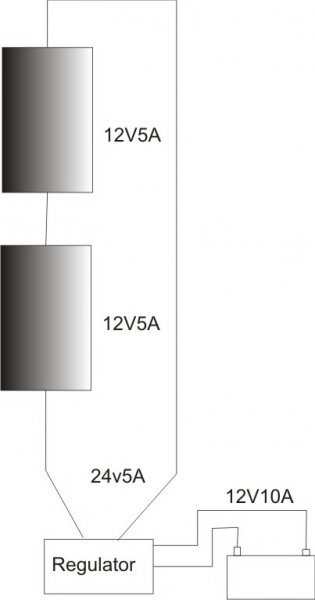

Sv: Var köpa solpanel?
Ge mig en enda fördel att paralellkoppla 2 12v solpaneler i en husbil med en MPPT regulator.
Jag kan inte hitta någon.
Det stämmer som du säger med Amperen, men detta är helt ointeresant det du vill ha är Watt laddning av batteri.
Stämmer ochså att du har mindre spänningsfall med 24v en stor fördel.
Laddar bättre med lite sol då du har över 12v.
Har du 24V eller mer ifrån solcellerna så laddar du Inte med 24v utan med en nominell laddspänning 12.8-13.6V beroende av vilket batteri du använder Gel eller bly. När spänningen regleras ifrån 24 till 12 volt så förlorar du inte Amperen. Så har du 24v 5 Amp så blir det Aprx 12v10Amp. Vi pratar om likström där Ohm lag gäller U/I*R Volt delat med ström eller Volt delat med resistans ohm och Watt räknar du ut genom att multiplisera strömmen med volten.
hoppas att du förstår med denna bild
Strömmen är alltid konstant i en seriekrets även om du kopplar in 1000 paneler
    23,6 KB · Visningar: 3
