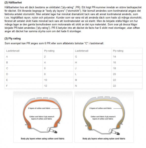

Däckexplosion låter otrevligt, har aldrig drabbats själv.
Alla C-däck är väl minst 6-lagrade (?)
Tradare brukar ju råka ut för däckexpl. ibland, där är det väl nästan alltid p.g.a överbelastning.
Ett däck med campermärkning klarar inte mer last än ett utan denna märkning.
En annan orsak är trycket i däcket kontra belatningen, för lågt tryck skapar varmgång.

Info. angående hållbarhet på däck
Klicka på bilden så blir den större
    100,1 KB · Visningar: 116
