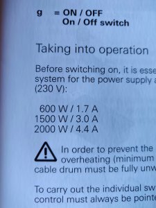

Är inte så farligt.
Finns 3 lägen
1= cool low
2= cool
3= cool high
På bifogad bild ser du effekt och förbrukning i ampere.
