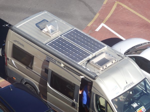

För min del var det inte självklart med solpaneler. Jag köpte min första husbil efter semestern förra året och åkte lite långweekends och helger med frugan. På det sättet vi använde bilen saknade vi inte solpaneler en enda gång även om det var på gränsen ibland.
Till denna sommaren blir det däremot betydligt längre resor. Jag räknar också med att få med grabbarna några gånger i sommar vilket innebär ytterligare lite prylar som ska laddas och drivas. Dessutom har jag ett eget teknikintresse som kommer att dra lite ström. Därför bedömer jag att en kostnad av under 4000.- och ca 19 kg lastvikt för 200w solpaneler ändå värt det för mig. Om det är rätt bedömning får framtiden utvisa.

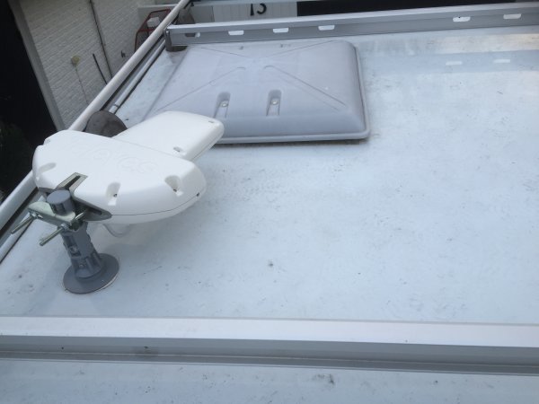

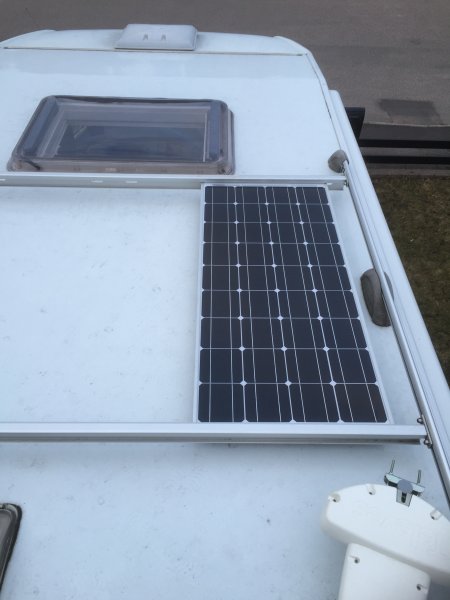

Då har jag kommit ett litet steg närmare solpaneler och ibland ska man ha tur. Fick hem bilen i helgen och idag klättrade jag upp på taket för att mäta och planera lite. Ska jag ha färdiga fästen, kanske köpa profiler eller bygga något själv? Jag visste ju att det satt rails på taket men hur jag skulle få fast panelerna i railsen hade jag ingen aning om. Det visade sig att det redan satt två tvärprofiler som var enkelt flyttbara. Spåret i profilerna var 40 mm och sargen på solpanelen var 35 mm. Från hur många frågetecken som helst till första panelen provmonterad tog 20 min. I bland ska man ha lite tur :)

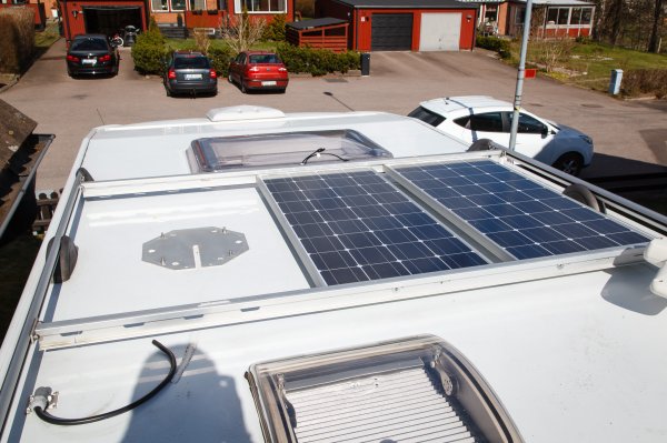

Nu har det varit väder för att montera solpanelerna. Dessutom blev det en taktvätt först. Med tanke på hur fästena ser ut vore det nästan synd att inte beställa ytterligare en panel till det tomma facket till vänster. 300W vore mumma... ;) Plåten och den lilla genomföringen tror jag är från en gammal parabol. Genomföringen ska jag använda till externa antenner till mobildata tänkte jag.
