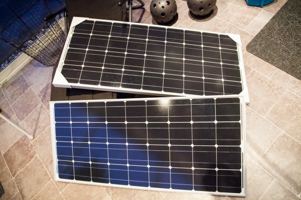

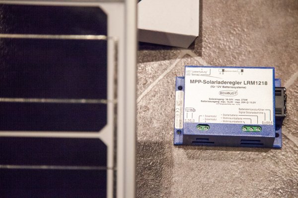

Panelerna uppackade och det ser väl schysst ut. Jag har svårt att avgöra vad som är bra eftersom jag aldrig har köpt solpaneler förr ;) De känns mindre och lättare än jag hade förväntat mig men ändå en hyfsat kraftig aluminiumram att fästa panelen i. Jag köpte en Schaudt MPPT regulator (LRM1218) också. Visst kunde jag ha köpt en annan MPPT-regulator till halva priset men jag valde en original regulator till mitt elblock för enkelheten, laddning av startbatteriet också, samt visningen i original instrument. Det är värt en tusenlapp för mig. Nu är man bra sugen på att få hem bilen från vinterförvaringen och börja montera :)
