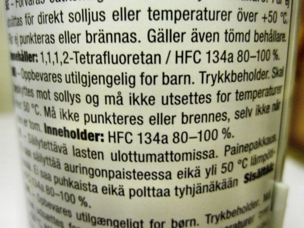

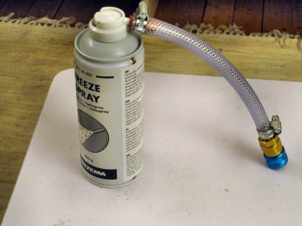

Varför skulle det vara farligt eller olagligt att meka med en AC, är väl farligare med bromsar och styrning!
Man kan köpa gasen helt fritt för en billig penning likaså anslutningen till bilen.
HFC 134 är samma gas som R134 bara annat handelsnamn och då är det inte längre restriktioner på försäljning av den.
Om jag sen blåser ut den i luften som den är avsedd för eller trycker in den i en AC kan väl kvitta. Och om jag eller en bilmek gör det har väl ingen betydelse.

Bilen går genom besiktning varje år, och alla vet vad kommer att hända om bilen har problem med bromsarna/styrning under besiktningen. Har du fått anmärkning på bromsarna kan du fixa själv och ta bilen till återbesiktning eller ta bilen till en verkstad som är registrerade och autoriserad att "släcka tvåor.
Dom flesta olika köldmedium påverkar klimaten på ett negativt sätt. Därför finns det lagstiftning för att kontrollera VEM får hantera köldmedium. Certifiering kräver att man går genom båda teoretiskt och praktiskt prov dvs du måste BEVISA att "du kan". Bara för att nånting är färglös och luktfritt betyder inte att den är ofarligt för miljön. Att lägga ut såna bilder är inte så bra, det kanske sitter en miljöminister på kontoret i Brussels som stirrar på bilden som du lagt ut, och kommer att skriva brev till Biltema. Den förpackning som du visar är inte gjort för att den ska används som köldmedium. Myndigheterna bestämde sig att utsläpp av "frysspray" är inte tillräckligt stort för att den ska ingå i förbjudit. Men om det märks att många använder frysspray som köldmedium så kommer även den att tas bort.
Det stod "80-100%" på etiketten, är du säkert att det inte finns 20% av en annan ämne som kommer att smälta gummidelar på din AC? Tänk om den är 80% HFC-134 och 20% vatten. Tillverkaren har inget ansvar att se till att det finns endast REN HFC-134 i sprayflaskan, det måste köldmedium vara.
Det är samma aktivt ämne i råtgift som finns i blodtunnande läkemedlet "Waran". Men vem skulle svälja råtgift för att spara pengar? Waran är GJORT för att hjälpa hjärtproblem, råtgift är för att döda råttor. Frysspray är gjort för att kunna felsöka elektriskt/elektroniskt komponenter. Meningen är att det krävs bara en liten "dosering" åt gången, och därför är det tillåten. TILLS VIDARE.
Det är incert om utför certifikaten som gäller hantering av köldmedium. Här kan du läsa om reglerna. NÄSTAN alla reglerna är detsamma i alla EU länder.
INCERT - Köldmedieförordningen - Vad gäller? [rev 2012-02-22]
Tänk bara att "meka själv med AC" är inte samma sak som forskning. Bara att det "går att köpa" HFC-134 på burk betyder inte att det är lagligt att göra ingrepp i AC systemet. Så fort gasen kommer in eller ur serviceporten på bilen är den nu KÖLDMEDIUM. :wideeyed:
