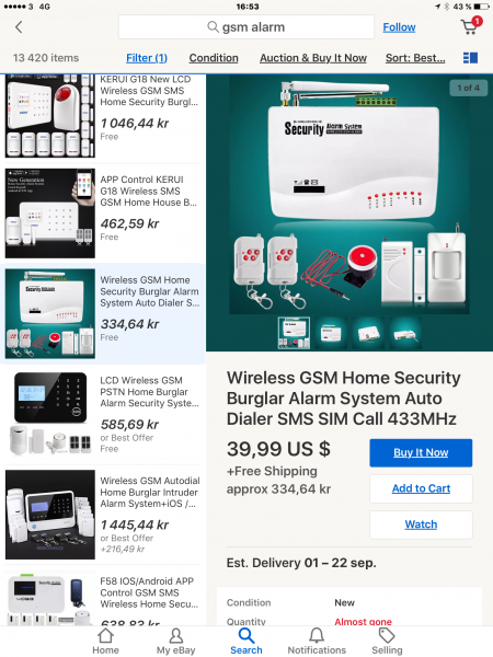

Precis, mitt gamla Vikinglarm som jag hade i huset slutade att fungera, ett nytt skulle kosta 4-5000 så jag skaffade ett liknande på Ebay för 500:-
