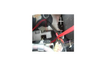

Hej !
Detta är knappen jag tippsade Micke om, den sitter till höger om batteriet , som en
gummi tuta , om det gäller en Fiat , hoppas det är till lite hjälp .
Mvh. Sten

Är det någon som vet vad som döljer sig under kåpan resp. gummiknappen? Är det startreläet eller??

Hej. Om någon undrar så den informationen jag fått, skall den knappen va återställning till bränslepumpen.
När jag ser ditt foto Fralle, så ser jag att kåpan uppe på batteriet ligger lös. Låt den inte göra det.
På ett servicebesök jag gjorde hos Lindells i Finja,
fick jag beskedet att antingen ta bort kåpan eller skruva fast den. Så servicekillen skruvade fast den med en plåtskruv.
Anledningen enl. verkstaden var att kåpan trillat av och kommit in i remmarna till motorn med ett haveri som följd på ett par husbilar som gått på uthyrning.
Hälsn. Krister.:wideeyed:

En del bilar har en så kallad emergency breaker, en strömställare som reagerar på häftiga rörelser som tex inträffar vid en kollision. Då bryter strömställaren spänningen till bränslepumpem för att motorn ska stanna eller att det inte ska stå och pumpa ut bränsle från en avsliten ledning så att det börjar brinna. Ford har det tex. På personbilarna sitter det en reset knapp under reserhjulet och på lastvagnschassierna sitter knappen under instrumentbrädan på vänster sida. Tydligen så har även nyare Fiat det med vilket inte alls är fel, synd att ingen blir upplyst om det bara.. Den här knappen är känslig och kan slå till bara av att man åker över ett farthinder tex. Vet inte hur många jag har återställt på Fordar....

Vi hade en 00-a Fiat på den såg "knappen" ut som en liten svart burk med gummihätta på övre delen. Under denna sitter knappen, du skall trycka ned gummit uppifrån. Prova att ha nyckeln avslagen. Enligt Fiat fick jag beskedet att denna knapp återställer elektroniken och mobilisern dvs startspärren. Startspärren på 00-an består av en magnetventil som stänger av bränsletillförseln.
