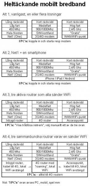

Tack alla som hjälper mig framåt i denna tråd. :)
Nu är två tredjedelar helt klara. Net 1 med mellan 1,20 - 2,3 hem, kopplat till Dovado 4GR som med ett nytt Teliamodem och SIM-kort från TRE ger mellan 2,75 och 5,0 hem.
Det finns ju som sagt hundratals lösningar för alla plånböcker och alla grader av hur mycket man ska koppla, starta och logga in för varje tillfälle. Min strävan i alla experiment är att jag sitter vid datorn och har där automatiskt för stunden absolut bästa förbindelse till internet, dvs alt 4 enl nedan.
Nu ska jag bara finputsa på WAN/WiFi'n in i systemet. (En massa grundinställningar blir det men sen snurrar det som bara tusan.) :)
Klicka på bilden så blir den läsbar.
Kenth

Sv: Vad behövs för att ligga på top?

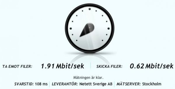

Nu har vi kört genom Skåne och Själland med den nya installationen. Sammanfattningsvis kan vi konstatera att Tre 3G är ganska exakt dubbelt så snabbt som Net 1 men så fort vi kommer bort från 3G masterna så försvinner den förbindelsen. Kvar har vi Net1. Danskarna har nog inte uppdaterat sitt Net1 nät så som de gjort i Skåne.
Vi kommer under överskådlig framtid att köra Tre, Net1 och WiFi, var och en i sina rätta miljöer.
Står just nu på Möns klint utan mobil 3G täckning i mobil eller 3G-modem.
