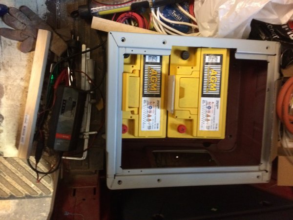

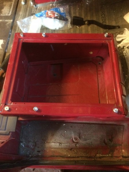

Sv: Vad behöver jag på ett ungefär för att driva detta?
Sitter i bilen just nu. Stolhålet är 32x42 cm. Men för lite lågt att få i 80 Ah batterier. Jag har 2 st 70 Ah batterier. Under förarsätet får du inte plats med något batteri eftersom lite säkringar mm från bilen sitter där
Givetsvis får du i 2 80Ah om du inte vill ha något annat där. Jag har laddareoch Ctec Dual där
Visa bilaga 122341
2x 70 Ah vore otroligt om det inte räckte 1-2 dagar speciellt i relativt varmt klimat.

Tackar så mycket för foto! Jag kan säga såhär, med största sannolikhet kommer bilen ha det där dubbelsätet, verkar vara svårt att hitta med bara enkelsäte. I sådana fall kommer jag permanent ha dubbelsättet vänt in mot lastutrymmet, eftersom jag kommer använda det som målarstol.
