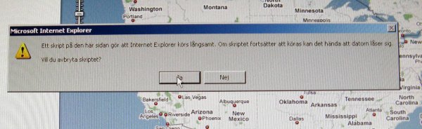

Att makterna är emot mig, det är jag van vid, att datorn jävlas, det är jag också van vid, men på senaste tiden har även Google Maps börjat krångla. Varje gång jag startar detta program, så går det väldigt segt och efter en stund dyker följande skylt upp. Texten lyder:
Ett skript på den här sidan gör att Internet Explorer körs långsamt. Om skriptet fortsätter att köras kan det hända att datorn låser sig. Vill du avbryta skriptet?
Finns någon här som vet hur jag ska komma till rätta med det här? (Ursäkta Moiréeffekten, tror jag det heter).

Det finnes to veier ut av dette uføret:
1. finne ut hva microsoft mener med denne meldingen i Intenet Exploder og fjern den patchen eller tilleggget som er i konflikt med google denne gangen :confused::confused:
2. bytte til Firefox , Opera eller noe annet. Jeg har selv valgt Firefox også hos flere i familien som har fått tilsvarende problemer - derav navnet i alternativ 1 :D

Ett script är en snutt programkod som utför något. I det här fallet är det något som antagligen Google har skrivit, eller åtminstone levererat till din webläsare, och som inte funkar som det ska.
Om du får frågan om att avbryta så gör det. Det finns en timer i webläsaren som övervakar att scripts inte snurrar på för evigt.

Nu har jag tagit bort Google Toolbar plus lite annat Googlejox och röjt lite och nu fungerar Google Maps mycket bättre, dessutom på svenska. Möjligen hade jag två Google Maps installerade innan, en svensk och en engelsk version.
Jag börjar bli lite sur på Google. Tidigare hade jag också problem med Gmail, omöjligt att bli av med. Det känns som om hela datorn lätt blir genomgoogoliserad. Google är lite varstans och bökar och ställer till det.

Når en installere noe fra google (og endel andre steder) så må en velge tilpasset installasjon og velge bort allt skraper - toolbars, desktops osv. Noen av disse tilleggene kan fungere alene, men har en to forskjellige nesten like slike saker så krangler de. Enkelte av tilleggene kan være svært vanskelige å bli kvitt.
