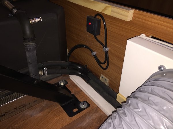

Hittade en strömbrytare som troligen har nåt med AC´n i bodelen att göra. Den startar en fläkt. AC´n startar jag normalt med fjärrkontrollen men den här strömbrytaren påverkas naturligtvis inte. Någon som kan förklara för en mindre vetande ...

Detta är strömbrytaren till pumpen om du vill värma motorn förrän du starta bilen när det är kallt ute, jag ser att du har en värmeväxlare på bilden, det ser precis ut som på min Dethleffs

Aha, då var jag helt fel ute :) Jag har en dieselvärmare också (förutom vanlig elektrisk motorvärmare) så behovet att värma motorn är väl tilllgodosett alltså :cool: För övrigt så är det en Xli 7850, likadan som din då.
Följdfråga: Kan man utnyttja det omvänt, alltså utnyttja motorvärmen till att värma bodelen?

Ja, om du inte kör den pumpen och har ventilen öppen till motorn så värms konvektorerna av motorn. I vår 747 funkar det ner till ngn minusgrad om gasolen är av. Mer än så orkar den inte värma.

Om du vill att motorn skall värma bodelen måste du ställa in så cirkulationspumpen jobbar kontinuerligt. Alltså Aldes pump, inte den andra för uppvärmning av motorn. Ev stäng av el och gasol.

Jo det funkar automatiskt, men se till att avstängningskranen är öppen finns på slangen till värmeväxlare ganska nära brytaren

På vår Hymer Tramp sitter det en knapp till vänster om ratten med en fläktsymbol på. Den öppnar en elektrisk ventil till höger under motorn och den måste vara öppen för att få någon kylarvärme till värmeväxlaren. Åtminstone på vår bil.
