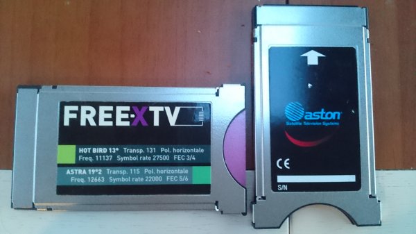

vad är detta för sorts kort?

Har fått med dessa kort till min tv-anläggning. Har en Oyster 85 parabol.
Vi får bara in tyska kanaler. Måste man fixa något svenskt kort för att kunna se svenska kanaler. Vill helst inte ha något abonnemang då vi har kabeln via vår brf hemma
    1,6 MB · Visningar: 22

Sv: vad är detta för sorts kort?
Ni behöver inte något abonnemang, men däremot ett "depositionskort", för att kunna se de fria kanalerna. Vårt beställde vi från Canal Digital för flera år sedan och depositionsavgiften (ca. 750:) lär vi få tillbaka om vi tröttnar på TV- tittande.
Hållare för att placera dispositionskort från Canal digital för att kunna se de
fria kanalerna.
De to CA modulene har dere ikke mye bruk for, den venstre ser ut til å inneholde et abonnementskort (utgått på tid) for sex kanaler. Den andre tror jeg er en simucrypt module, vanlig for abo på sportskanaler.
Som aake påpeker, et depositionskort fra Canal Digital og en CA modul for Conax gir tilgang til enkelte svenske kanaler alle SVT plus et par andre.
Du kan alltså troligen INTE använda någon av dessa moduler till svenska kanaler/kort. Den vänstra ser misstänkt ut att vara ett tyskt porr-paket med tanke på bokstaven x. Den högra är en modul tillverkad av Aston som sysslat mycket med att göra piratvänliga CA-moduler på den tiden "det begav sig". Du får alltså sikta på att investera de 600-800 som en Conax-modul kostar till ditt Canal Digital-kort. Viasat fungerar inte lika enkelt eftersom dom är duktigare på att knyta kort till mottagare. men det går säkert att lösa det med om man vill. Tänk också på att Canal Digitals sändningar bara går att (med hyfsad kvalitet) ta emot ner till södra Tyskland. SVT Europa (som är dyrare) har ett kort med det viktigaste från SVT.
