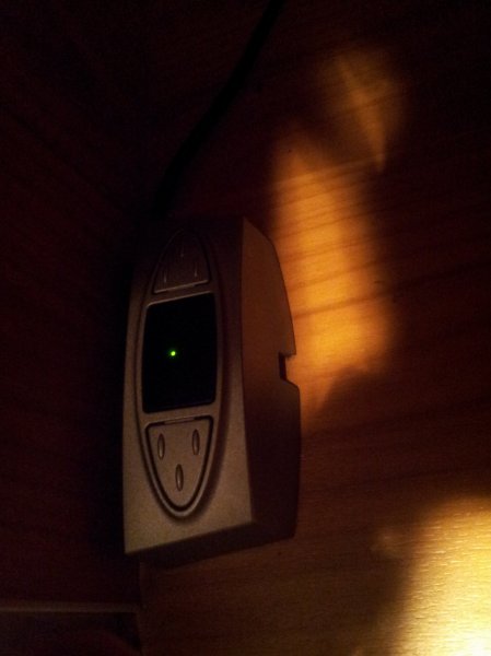

Utforskar nyköpt beg hb och undrar om någon vet vad detta är och vad den har för funktion?
Den sitter monterad i mitt tv skåp.
Tack på förhand.

Det er mottakeren for fjernkontrollen til en Oyster parabol! En kan slå på parabolen ved å trykke på begge knappene samtidig om ikke bryteren på boksen er slått av.
Av bildet kan jeg se at boksen er påslått, og at en og kan slå på parabolen med fjernkontrollen.

Grattis du har en TenHaaft Oyster parabol.
Och som sagt det är displayen för kanalnummer o mottagare för fjärrkontrollen.

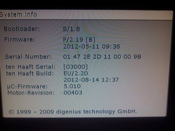

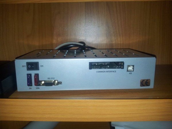

Här kommer bild på styrenhet samt systeminfo.

Det är en Oyster digital receiver S7/S8.
Den fungerar utmärkt med Canal Digital o Thor.
Du kan enkelt uppdatera den och få Nordisk kanallista.
http://update.ten-haaft.com/Anleitung/EN_Firmwareupdate_via_Satellite.pdf
Du kan testa med att välja t.ex SVT Kanal1 på Thor. Då skall text TV fungera utan kanalkort o CA-modul.
För att få tillgång till SVT behövs ett så kallat depositionskort från Canal Digital.
Om du inte vill fixa ett abonnemang förstås.
