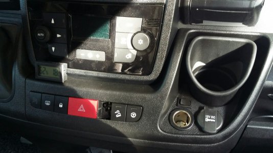

Jag har en Fiat Ducato av 21 års modell. Byggd i okt -20.
På instrumentbrädan till höger om knappen för varningsblinkers sitter en blindknapp. Den är alltså inte märkt och den går inte att trycka in.
Jag tänkte använda platsen för att montera en egen knapp för att kunna köra fotsteget. Men när jag tog bort panelen konstaterade jag att alla knappar sitter ihop på ett kretskort och har endast en kontakt vidare in i bilen. Bakom blindknappen är precis som bakom de andra knapparna belysning och microbrytare. Någonting är alltså kopplat och förberett. Kanske så långt att funktionen finns om man bara byter knapp. Eller kanske bara den elektriska anslutningen så att knappen kan användas till olika saker beroende på utrustning.
Knappen är just nu borttagen så att jag nästa gång jag kör ska kunna trycka direkt på microbrytarna och se vad som händer.
Är det någon här som vet vad som brukar finnas till höger om varningsblinkers? Eller är det kanske t o m flera olika saker?

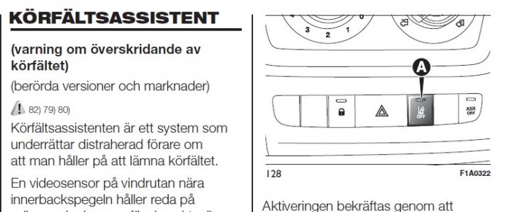

Tittade i Fiats manual och hittade det här:
Exakt vad positionen används till kan naturligtvis vara annorlunda från modell till modell och, som de säger, på olika marknader.

Nej jag tänker mer på att det kan vara olika varianter. T ex har jag inte ASR OFF på min så som man ser på bilden. Så därför finns kanske inte heller ETT rätt svar. Vi får se om det kommer fler förslag. Jag ska som sagt testa när jag kör nästa gång och jag förväntar mig i alla fall inte att jag får körfältsvarning. Jag har ingen videosensor på vindrutan.
På kretskortet finns två microbrytare som trycks in samtidigt när en knapp trycks in. Det finns också en LED som är allmänbelysning genom knappen samt en LED som tänds när knappen är intryckt och funktionen påkopplad. Så första testen för mig blir om denna andra LED tänds eller inte. Den kan den ju i o f s göra även om det inte finns någon funktion som kopplas in.
