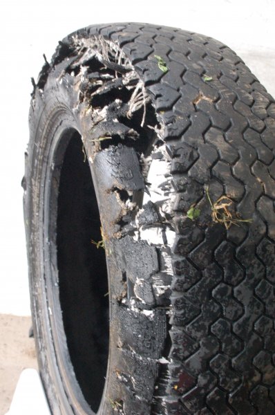

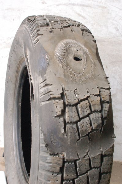

Punktering är faktiskt mer vanligt än man tror. Något vi märkte under vår korta tid i däckbranschen. Säkert minst 100 på ett år! Det vanligaste var skruv av alla de sorter. Mitt eget personliga rekord är två - samma dag.
Ett par foton på de mer dramatiska vi fick in på firman. Skulle nog gå åt ett par flaskor punkteringsspray för att få dem att rulla igen. :D
