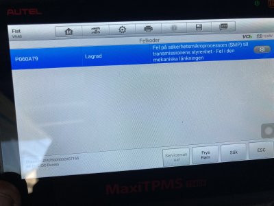

Har problem med automatlådan (robotlåda) på min Hymer från 2019 uttagen -21 med Fiatmotor. Bilen har gått 3.500 mil nu och har haft återkommande problem med växellådan. Problemet är att den blir kraftlös och växlar inte upp utan blir kvar i läge 1. Genom att göra bilen strömlös fungerar det som vanligt igen.
Är det någon som haft liknande problem och hur löstes det i så fall?
Bifogar bild på felkoden.
