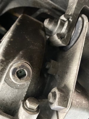

Hej! Någon som vet vilken hylsa man behöver föravtappningen till växellådan. Bilen är en Ducato 130 2013 ?IMG_1152 kopiera.jpg

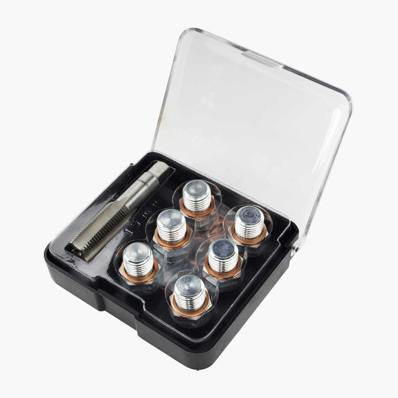

Ja det var ju en fin sats från BILTEMA
Där finns ju även 10 mm sexkant till oljepluggen på oljetråget till motorn.
Men det är många delar man inte behöver.....

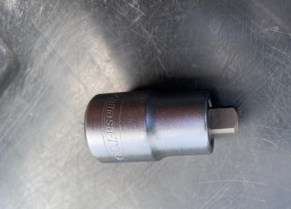

De grej jag menade finns på BILTEA och heter: Reduceringstapp 1/2" x 3/8" art 10-1993
Det finns oxo 1/2" till 10 mm sexkant, så klarar man sig med två delar.

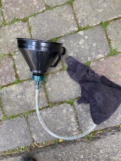

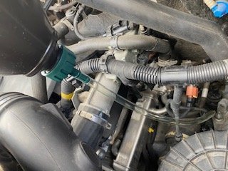

Man har ett helt garage fullt med allt möjligt, men alltid något man fattas. Tror det blir Biltema imorgon så får vi se vad jag fastnar för. Tack för din hjälp.

BILTEMA tratt med slang, ja det är många bra saker man missar numera då de inte har katalog.
Förr kunde man sitt och läsa katalogen och hitta bra grejer.
Men vem sitter och lusläser hemsidan?
