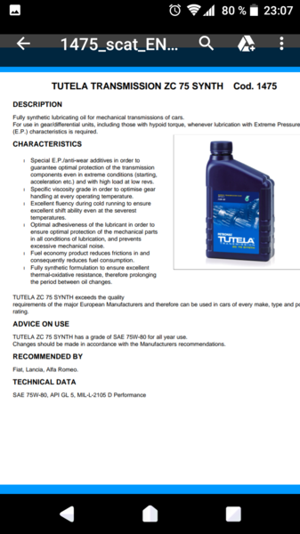

Jag har sökt runt och försökt få klarhet i vilken olja som är rätt till min husbil en 2003 års 2.8 JTD manuell 5 växlad.
Jag får motstridiga uppgifter beroende på vart jag söker.
Enligt instruktionsboken i bilen Tryckt 2002 på Svenska (bilen är Italien import så inte helt rätt bok)
Tutela Car ZC 75 Synth (75W-85 GL5 EP) *Edit* ska vara 75W-80
Enligt Engelsk bok. (Denna bok anger separat spec för bakaxel där ska det va GL5 Med EP)
Tutela Car Matryx (75W-85 GL4) Tror denna är ersatt av Technyx ?
Enligt Petronas som är fiats hovleverantör ska växellådan ha
Tutela Transmission Car Technyx (75W-85 GL4+)
Det är ju inte bra å köra EP i en låda som har gula metaller vilket gör att jag blir osäker på vad det ska vara.
Varför anger man i Sverige GL5, England GL4, å Petronas GL4+ ?
Oavsett vilken leverantör man väljer Castrol, Mobil, Redline, Omega, Valvoline, Petronas så är ju problemet de motstridiga uppgifterna....
