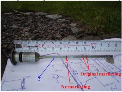

Hittade en bild på stickan från ett tidigare inlägg som jag har skrivit.
Frågetecknet i blått finns i någon anvisning men bedöms som för mycket.
"Ny markering" i rött är var verkstadshandböcker visar nya nivån, ca. 65m.m. nedanför hatten på stickan. Om du såg på stickan innan du tömde och kanske hade nivån vid frågetecknet så kan det finnas fler bilar som har den mängnden i lådan.
M.v.h. JANKRO.

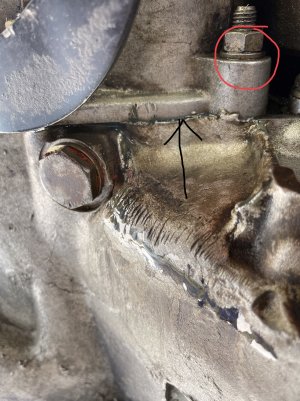

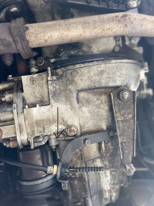

Oljan kommer från en plats på lådan, som ser ut till att en gång blivit reparerad (svarta pilen på bilderna).
Kunde dra åt muttern (röd cirkel) lite.
Får fylla på och testa, som ni föreslår.

Hej igen, det verkar rätt klart att lådan har fått en svets vid den infästningen någon gång. Jag undrar om någon tidigare ägare inte har hängt upp bilen genom att sakta kört på en sten eller något för man kan ju se som repor på godset nedanför pilen på andra bilden som inte verkar original från gjutningen, samt även några liknande repor på oljepluggen.
I den skarven som läcker sitter det en tunn papperspackning som även med packningsklister inte fyller upp ett litet extra glapp något vidare.
Håll koll bara, och om det har läckt lite i två år eller troligen mer så borde det nog inte vara någon katastrof nu heller, och kan troligen inte öka nämnvärt heller, i alla fall inte när du vet om det och kan ha lite koll på läget.

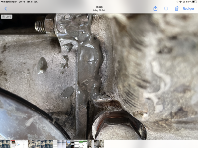

Uppdatering.
All olja avtappad.
Gjort något, som kanske någon tycker är dumt: tätade med kemisk metall (Locklite).
Fyllt på ny olja (Red Line Lightweight). Först 1,7 l men då fyldes bara till nästöversta strecket på stickan, så jag slog på en deciliter mer, så stämde det, altså 1,8 l.
Körde några km. Tills vidare ingen läckage. Nu får vi se, om det håller i längden.
