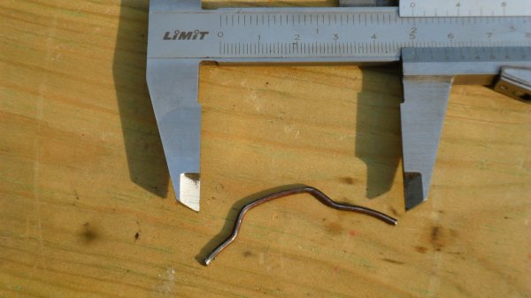

Finns där någon som vet vad som kom ut med oljan från växellådan?
Det är delar från en stålfjäder som är ca 50mm lång och den är bockad som att bilda en bredare bricka eller någon typ av låsfjäder. Kanske har den en diameter ca 80mm? Tjocklek är 1.8mm. Behärskar inte bildöverföring tyvärr.
Det hela är så snopet. Jag har en Arca på ducato chassi från 1991 som jag skall sätta in en 2.8 HDI motor och tillhörande växellåda. (det är den nyare med backen vänster och upp) Jag vet att det är en del jucksande innan bytet är möjligt och efterlyser samtidigt om någon här har gjort något liknande? Skulle tappa ut vätskorna innan jag lyfter ut motorn men sedan händer detta! Alltid någon överraskning när man minst anar. Vid provkörning betedde sig lådan bra liksom motorn. Inga missljud eller så..http://www.husbilsklubben.se/forums/attachment.php?attachmentid=102111&stc=1&d=1438771980

Nu lyckades jag med bilden! Tycker någon att biten är bekant? Vill ju gärna veta hur pass viktigt biten är. Det lutar åt att plocka isär lådan, men det är inte något man längtar efter precis. Har ingen manual heller. Läste i natt Jankros beskrivning av äldre ducato låda - förnämlig beskrivning - men såg inga delar som skulle kunna vara likadan som min. Den hade för övrigt fastnat i magnetplugget. Tur det, för annars?

Det är inte en del av en oljenivåsticka då som
blivit lite misshandlad?
Jag känner inte igen den från någon annan låda
jag hållit på med.
Jag ser inte heller vilken funktion den skall ha i
en manuell låda.
I automater sitter det flera liknande låsningar
men utan den övre utbuktningen och dessa
är oftast platta.

Nej sorry, den här lådan är ju tredje generationens låda och har nog inte mycket mer än grundidén gemensam med den äldsta lådan, och "tyvärr" så har jag inte varit inne och plockat i en sådan.
Dessvärre så ser ju delen/fjädern rätt betydelsefull ut på sätt och vis.
Jag antar att du har en brottyta på ena sidan... eller? För det borde väl vara en bit av en veckad rund ring som varit öppen där ändarna möts.
Om man kan hitta en sprängskiss någonstans på lådan så borde man kanske kunna se var den hör hemma.

Ja den ser ju rätt viktig ut faktiskt.
Det verkar inte finnas några fjädrar och kulor i den här konstruktionen så jag är nästan säker på att ringen funkar som "klicklägen" för att hålla den yttre ingreppsringen på plats, antingen i mitten för neutralläget eller för en växel åt ena sidan eller för en växel åt andra sidan.
Till det positiva hör ju ett lågt pris.
Till det negativa hör ju allt jobb för att få dit den.
Montro.... om Afghan köper en ny ring och pillar upp den i hålet där den andra trasiga kom ut. Kan man tänka sig att den hittar hem och på plats av egen kraft.....

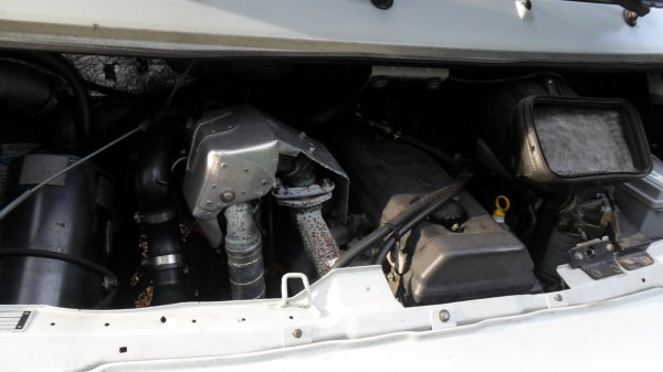

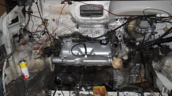

Eftersom det efterlyses bilder så tog jag några som får det att vattnas i munnen. Det ena föreställer Arca och den andra Boxer. Som ni ser så är inte renligheten i det här stadiet något man bryr sig. Däremot är alla oljefläckar intressanta för kunna täta dessa.
Det är lite "skapande kaos" i det här stadiet. Jag upptäckte exempelvis en Webasto dieselvärmare igår under Boxern. Man tackar för det, kompenserar kanske lite för växellådan?
Förresten Bror, är din låda okay som du skall sälja nu i helgen? Eller är affären redan klar? Jag tror att de är lättare att sälja var för sig?
Nu så skall Boxer drivelinan ut och tvättas. Det är omfattande märkning av kablar och mäta saker, tex motorlutning mm. (Hunden skakar på huvudet..;) )

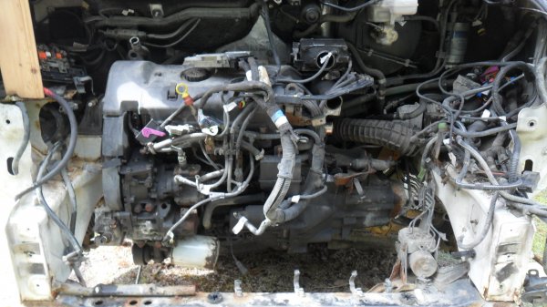

Följande har hänt. Bägge drivelines är ute och står på backen för inspektion och jämförelse. Mycket är lika, men minst lika mycket är annorlunda. Lite oväntat att drivaxlarnas hjuländar är indentiska, men inte i växellådans ände. Den nya är tjockare och har ingen knäpp lås. Boxerns drivaxlar är längre, ca 45mm, men eftersom växellådans tjocklek, ca 180mm vid diffen, är lika liksom spårvidden är skillnaden i själva lagerhuset där bromsskivan sitter - den har djupare hål. Bromsskivorna är lika fast boxern har ventilerad skiva, även bultfördelning är lika liksom hjulbultarna. Konstigt.
Den största skilllnaden hittils är balken i boxern där styrservon är fastskruvat. Den sitter ca 30 cm lägre än i Arcan som är heavy duty chassi. Boxerbalken är fastskruvat, Arcan en fast konstruktion. Ytterligare en "lustighet" är hastighetsmätargivaren i lådan. I Boxern är ju det mesta elektroniskt och i Arcan mekaniskt. I Boxerns hastighetsgivare sitter en liten impulsgivare ovanpå i hålet där man normalt skulle sätta in vajerändan. Med andra ord, man kan sätta dit en vajer och driva hastighetsmätaren på mekanisk väg.
En liten aber, eller stor i det här läget, är Boxerns växellåda demontering. Har låssat alla bultarna runtom och fanskapet kommer ut ca 2cm men sedan tar urtrampningslagret emot. Den verkar vara fastkrokat med kopplingens solfjäder! Använder jag våld, så går dyra delar sönder. Hittar ingen arbetsbeskrivning på nätet och ingen sprängbild heller. Är det någon som bytt koppling i en ducato 2002 -2006 ? Eller kan tipsa om bild eller metod? Nästa moment är ju att ta isär lådan, och jag kan tänka mig där också att åtminstone en sprängbild vore guld värd, om inte någon vet hur man gör.
En tredje och allvarligare sak är att när man inte är medlem så får man bara göra 300 inlägg och jag slår i taket om 3 inlägg. Jag skall ju bli medlem, men årsavgiften löper per kalendermånad med undantag om man betalar 31/10 så räknas nästa år också. Annars får man betala en årsavgift i onödan, småsint kan man tycka, men jag måste leva upp till signaturen...
Jag tar löpande med bilder och funderar det pedakogiska presentationen under skruvandet. En ny dimension faktiskt. Jag kommer sätta lite vikt på små knep som man använder under fältförhållanden när allt sitter fast och man är ensam med eländet, tom. hunden skakar på huvudet. Hittils, under demonteringen är det grova saker som gäller, dock utan att göra sönder något.
Mycket vinkelslip, slägga, 1kg hammare, kylspray, värme och elektriskt hammar mutterdragare. Sedan detta eviga rengöring. Jag kör med en tredjedel av bensin, E85, Diesel vardera och den blandingen biter och löser upp det mesta. Sedan spolar jag med högtryck med rotormunstycke och börjar rond två fast nu med lite hjälp av olika borstar.
Det är viktigt ur "mentalhygieniskt" aspekt att snabbt få bitarna rena. Under tiden växer planen hur man går till väga lite mer detaljerad då det finns så många överraskningar att det är omöjligt att detaljplanera sådant här projekt i förväg.

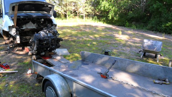

I Bilden ser ni en typiskt "Kunta - Kinte" metod för motorflyttning....
