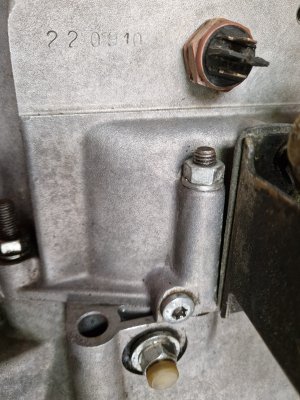

Tappade ur oljan ur lådan i går genom de två pluggarna, såg väl sisådär ut... Någonting såg ut som en del av en kugg ca 4 mm stor bit.
Beslutade att ta ner lådan och dokumentera alla nummer, mått mm. Får jag tag i en reservare som passar min husbil så har jag den som reserv när denna ger upp. Har räknat antal splines till 21 st än så länge.
Min låda ser ut att vara renoverad förut då datumcirklarna på de olika delarna skiljer åt samt att datumen är före 91.
Sprängkåpan för bensinaren är mycket riktigt annorlunda jämfört med diesel. Vore intressant att veta om det helt sonika går att flytta över sprängkåpa mellan lådorna?
