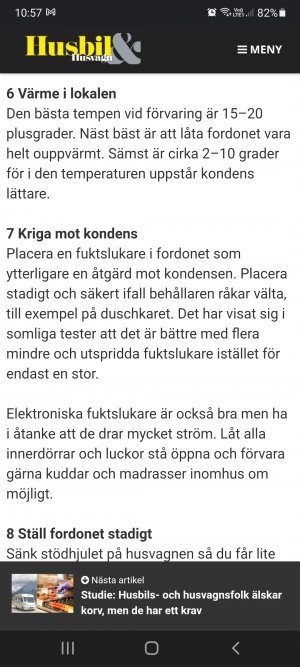

Bäst är minst 15 gr i bilen. Jag hade valt värmefläkt för att inte slita på bilens värmesystem.
Näst bäst är ingen värme alls, men allt vatten måste tömmas (inte glykolvattnet såklart).
Sämst är en temp på 2-10 grader för då är risken för kondens (och därmed mögel) störst
