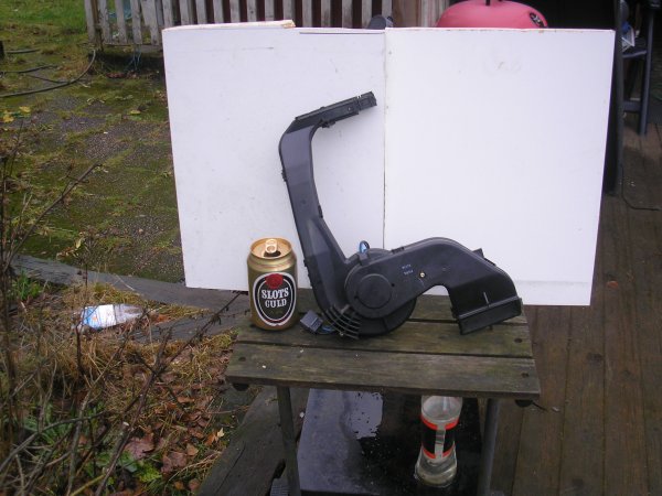

För att få upp varmluft i alkoven kan man sätta dit en fläkt. Just den här fläkten kommer från en bakdörr på SAAB 9000, där den håller rutan imfri och den borde vara lätt att bygga in. (burken satte jag dit för att visa storleken).
