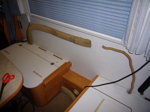

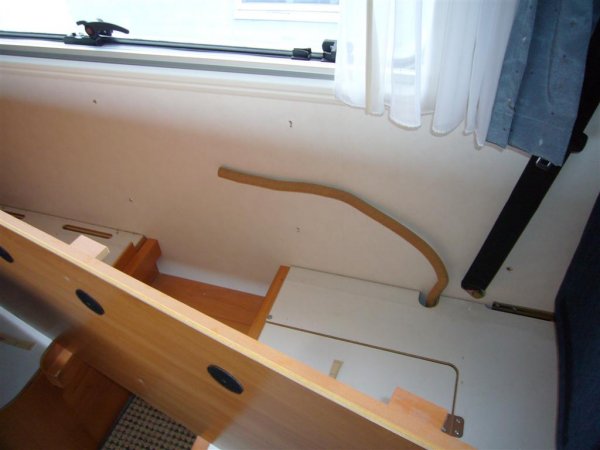

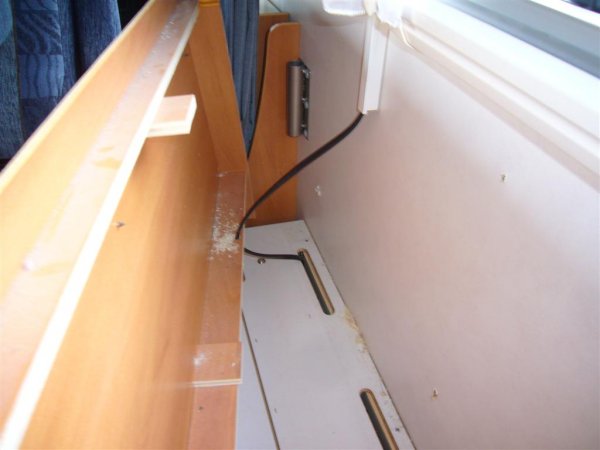

Man har ju fått information att det är värme och ventilation bakom soffan /under fönstrena men efter att varit på lite vintersemester när temperaturen kröp ner till -23 och lite blåst så kände man ju en del kallras och det blev ju betydligt bättre då man drog upp persiennen .
Jag plockade bort ryggdelen och fick se en lite förskrämd slang som hängde lite på sned och den såg ju mest dit slängd ut .
Jag pratade med en kille som jobbade med husvagnar och han sa att dessa värmerören även skulle ha en "ejektorverkan" så det skulle suga ur värmen från sittlådorna men detta var dåligt gjort sa han efter att hört min förklaring över monteringen .
Röret skulle sitta ca 2-3 cm under fönstret .
Samt är 22 mmm rör lite dåligt och jag skall komplettera med ett 65 mm som jag plattar till så den passar bakom ryggdelen samt skal jag göra så dom kommer i rätt höjd.
Då kanske det blir mindre kallras från fönstrena .
Kan någon sen förklara vad anledningen är till att en yrkesman som monterat solpanelerna inte har "jackat ur" i ryggdelen istället för att bara göra ett hål ???
Men men det löste man lätt ;) :)

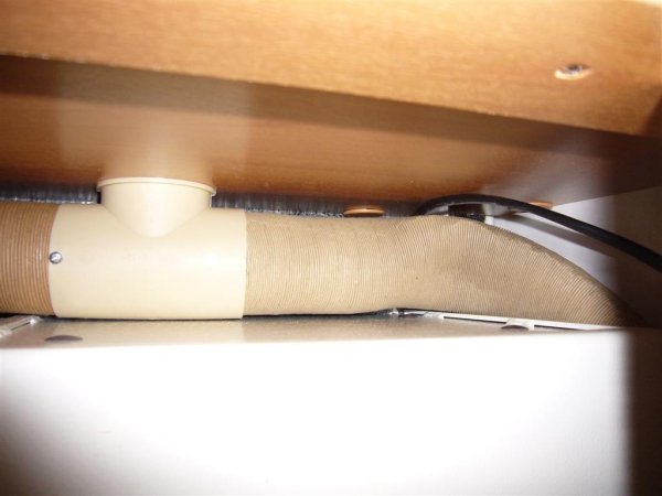

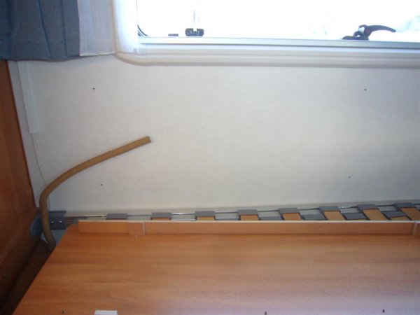

Sen när det gällde kallraset från fönstrena så fick jag köpa 2 stycken bättre beg. slangar för 40:- och anslöt dom i slutet av värmeslingan som är längst fram mot förar och passagerarstolarna , så inte det blir fullt flöde på fönstrena .
För att få dom att passa bakom så fick man ju platta till dom och sedan gjorde jag hål så gick uppåt fönstret .
Kanske inte så snyggt rör men det blev billigt och bra .
