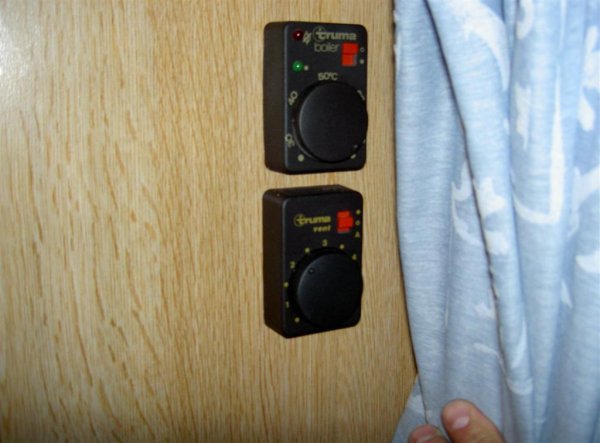

I den nedre styrningen på bilden så sitter det ett motstånd (?) eller va 17 det är ...
Det vet säkert någon annan här .
Det är svart och har 3 fötter (bild kommer ) .
Jag vet att jag har bifogat bilden i ett tidigare inlägg men jag hittar inte kortet varken i datorn eller på hemsidan men jag söker vidare .
Går fläkten inte alls eller går den väldigt sakta så en snigel kan verka snabb ? Jag hade nog 3 volt på min motor när den gick .
Hittade ett inlägg men då var bilden borta men det stod BD 675 på transistorn eller tyristor som någon skrev .
Här är det inlägget men jakten på kortet fortsätter : http://www.husbilsklubben.se/forums/t24859/?highlight=truma

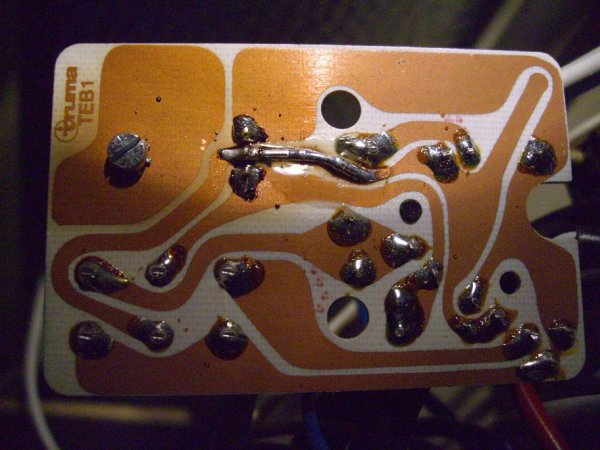

Jag hittade ett fel i styrningen och det var en bana som var avbränd, (se lodbrygga på bild) som jag lagade och nu går fläkten i allafall.......dock lämnar det endast 2 V om jag mäter direkt på motorn oavsett hur potentiometern står!
Kan det vara transan som är kass?

Ser jeg rett at det er det midterste benet på transistoren som hadde brent bane? Hvis jeg husker rett så er det styrespenningen til transistoren. 2 Volt lyder nesten som styrespenningen, det kan være at transistoren er kortsluttet base til emitter. Det går da mye mer strøm den veien enn kretskortet tåler = brent bane.

Ja det stämmer nog enligt min teori oxå......jag får ta och köpa en ny transistor och löda dit så får vi se......borde gå att få tag i imorgon när alla dessa helger är slut!

Ja Bengt-Åke, det var transistorn som var trasig och jag fick tag i en BD681 istället för en BD675 men enda skillnaden på dem är att 681an tål 100V istället för 45V, borde inte bli någon funktionsskillnad, eller var tror du Knugrone?

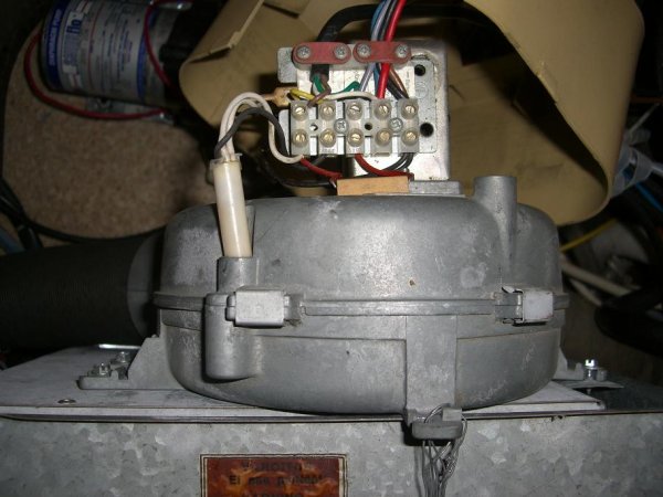

Så som du skriver har jag för mig att min fungerade oxå innan! Är termostaten till fläkten den som sitter intrycket i själva fläkthuset eller var sitter den?
På min så satt den på insidan av fläktpaketet vid motorn och den känner av när det blir varmt och då ökar varvtalet på motorn .
Har du kört något så elementet är varmt och brytaren i läge auto samt vredet på ex. max .

Är det detta som är termostaten som styr fläkten i Autoläget?
