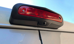

Connects2 CAM-FT1
1/3” CCD-sensor, 580 linjer, 510 x 492 (NTSC) / 500 x 582 (PAL), IR LED, speglad bild

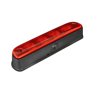

Connects2 CAM-FT2
Inget mörkerseende står det, men den har ändå 2 IR-lampor på 850 nm.

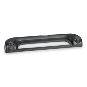

Dometic Perfectview CAM 35 NAV
1/4" CMOS, IP69k (högtryckstvätt).
Denna går att efterkomplettera med "digital backspegel", alltså 60° rakt bakåt.

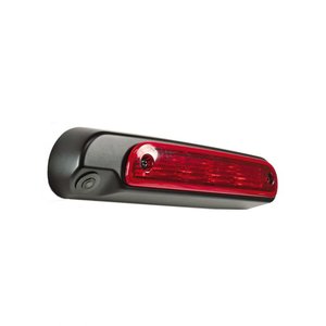

Caratec Safety CS110BLA

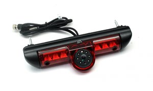

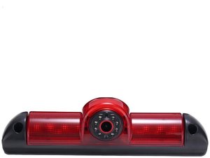

Kalakus KA7883FC-GE
Hittade den på Amazon.de, men hittar ingen sida från tillverkaren.
IP67

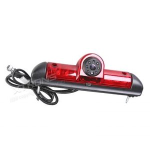

XTRONS CAMFAD001
700 linjer, 976x508 pixlar, CCD-sensor, inbyggt mikrofon,

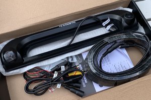

DOMETIC PerfectView CAM35 Rear NAV är beställd och kommer att levereras till mig nu på eftermiddagen!
Sen blir det kabeldragning, för bilen är inte förberedd för backkamera (vad jag kan se).
Skåp ska demonteras. Paneler öppnas. Med mera...

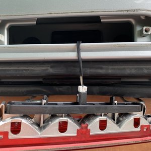

Jag har fått paketet och börjat lyfta bort madrasser och annat för att se hur jag ska dra kabeln. Nu står det klart för mig att video-kabeln också bär strömmatningen. Kameran får alltså matning genom hela kabeln och man kopplar på den någonstans vid radion. Kommer nog att koppla in den så att när radion får matning så har kameran också det.

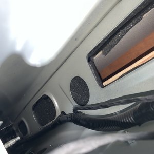

Men... sen hittade jag det här klippet:
Han berättar att det finns en kabelkanal under bilen, som man når via högra pelaren. Sen kommer den fram vid insteget på passagerarsidan.
Den lösningen känns spontant lättare än att skruva bort sängen, gå igenom badrummet, skruva bort panel under bordet, via B-stolpen, under osv...
:msn_question:Är det någon som vet om den kabelkanalen finns där och om den är OK? Han säger "under bilen" men jag hoppas att den är tillräckligt klimatskyddad för en videokabel.
B3023704-023B-48FB-8511-86E7CDA2E5D7_1_105_c.jpeg D8B8EF39-1AA7-4691-BBFB-40BF62286818_1_105_c.jpeg Genomföringen sedd bort mot vänster stolpe
... och hur kommer man dit? Är det någon som öht sett den kabelkanalen?
Har köpt 25m dragfjäder för ändamålet, men den är ju inte 100% målsökande...
