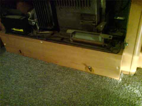

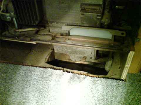

Är det brukligt att bygga upp truman på en sockel på detta viset?
Luftintaget (hålet i golvet) är inte allt för snyggt gjort och är placerat precis bakom vänster bakhjul! Här kan man nog få ner decibellen. Hur ser det ut på era bilar? Är det någon som har ett förslag hur det kan göras om?
/Michael T

Det ser ju riktigt oprofessionellt ut.
Jag har väl inte någon patent lösning men jag skulle i alla fall se till att få ett nät ditsatt, tycker det ser ut som om mössen kan hoppa rakt in i bilen.

Mössen har vi inte sett ännu det har bara yrt in vägsalt och skit, något ska göras. Tror att truman brukar monteras direkt på golvet. Det blir dock inte aktuellt att flytta den men kanske att bygga en röranslutning med nät och sedan att isolera runt röret. Men jag hoppas på att få se hur andra har löst detta.
/MT

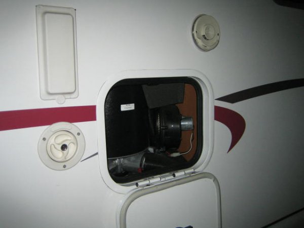

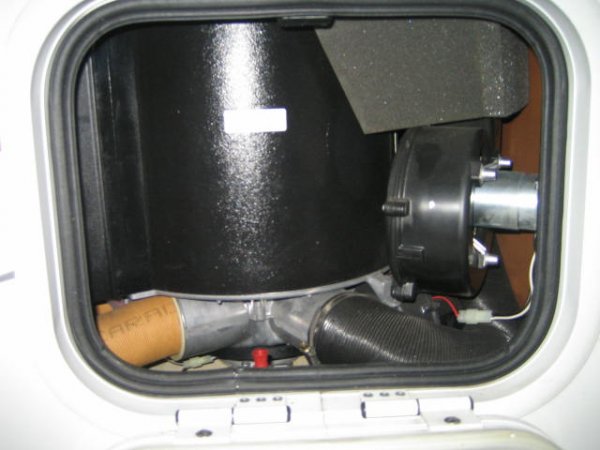

Vad är det för beteckning på Truman? Normalt finns ju ingen yttre luft till den, har varit ute och kollat på vår bil och där sitter hela aggregatet innanför en lucka från utsidan. Den enda yttre anslutningen är ju avgas och insug till själva brännaren. Luften till uppvärmning tas ju in direkt i centrum av fläkthjulet och blåses vidare i slangar in i bostadsdelen.
Ove.G

Titta under pannan.
Där SKA vara ett hål i golvet.
M.V.H. Hi.Life

Det skall vara en luftspalt mellan luftintaget till brännaren och golvet. Detta för att skydda golvet (och bilen) om det skulle bli baksug i pannan så att värmen från brännaren går neråt. Man kan ju tycka att det skulle vara möjligt att ordna detta brandskydd med mineralull eller stenull och metallnät.

Har varit ute och tittat en extra gång. Det finns inget hål i golvet och det finns heller inte mer än ca 3-5 mm mellanrum mellan golv och panna. Har kollat i både bruksanvisning och monteringsanvisning, där står ingenting om vare sig hål eller mellanrum. Det påpekas endast att elkablar ej får dras under pannan då det kan bli varmt. I monteringsanvisningen http://www.neptus.no/assets/Bruksanv SE C6002EH.pdf står endast att "placera apparaten på sin plats och skruva fast den med de 3 med följande skruvarna B 5,5x25 på ett lämpligt underlag (träplatta, laminerad trälist eller en metallplatta" inte ett pip om hål eller mellanrum. Modellen på pannan är Trumatic C 6002 EH Det är kanske så att det är olika för olika modeller, hur de ska monteras.
OVE:G
Har just kollat på Trumatic alla modellerna, den som visas på bild här ovan är en S2200 (P) det är en helt annan modell och går inte att jämföra. Skulle ha kollat innan ja gav mej in i den här diskussionen. Men jag måste säga att monteringen är oerhört slarvigt gjord och mallen som ska användas för håltagning innan montering har man nog kastat bort. Vill inte vara elak eller spydig men det är nog så att när man tittar på "lågprissegmentet" finner man att nånstans finns det skäl för att andra bilar är dyrare.
Ove.G

Tack för alla svaren, läste igenom trumas bruks och instalationsanvisningar det ska finnas en tätningssats som kan användas (art.-nr.30030-89800), jag ska ta kontakt med dom på Alde.

Hej jag har fått detta svaret av truma min tyska är inte så bra kan någon hjälpa mig översätta?
/Michael T
„ein Dichtungssatz bringt alleine bestimmt nicht die gewünscht Wirkung.
Ich denke es wird sich einiges an Schmutz in dem Holzsockel sammeln und der Dichtungssatz wir ja
direkt auf die Unterseite des Heizungssockel geklebt. Das heißt der Ausschnitt ist immer noch so groß.
Ich würde empfehlen direkt um den Bodenausschnitt noch eine Rahmen zu bauen. Dann liegt der
Dichtungssatz auch auf und der Schmutz kann sich nicht mehr so verteilen.
Bei einer Erhöhung der Heizung im Fahrzeug muss darauf geachtet werden das die Verbrennungsluftansaugung
frei unter dem Fahrzeug hängt, evtl. Verlängerung anbauen (siehe Einbauanweisung).“

Med hjälp av skoltyskan från 1950-talet + ett lexikcon har jag fått till följande översättning:
enbart en tätningssats ger säkert inte den önskade effekten. Jag tror att det kommer att samlas smuts vid träsockeln och tätningssatsen
ska ju klistras på undersidan av pannsockeln. Det är tydligt att ursågningen är alltför stor. Jag skulle rekommendera att direkt kring
ursågningen bygga ytterliggare en ram. Då kommer tätningssatsen också på plats och smutsen kan inte sprida sig så.
Vid en förhöjning av värmepannan i bilen måste man vara uppmärksam på att förbränningsluftintaget befinner sig fritt under bilen,
ev. bygga på med en förlängning (se monteringsanvisningen).

Tack för hjälpen, det verkar inte som Mclouis har läst anvisningarna!
mvh Michael Thomsen
