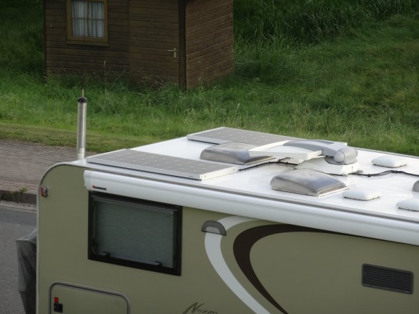

Jag satte 280 watt monokristallin på taket i våras. (kostade 8250kr inkl montering och regulator) Och har 2 batterier på 95 amp. Det lägsta vi har kommit ner på sedan vi köpte bilen är 12,8V (en natt).
Miljövänlig som jag är stoppar jag aldrig i sladden i extern el. :) Inte ens när det är gratis, för det behövs inte. Vi kör smörgåsgrillen (600 watt) via inverter varje morgon ca: 6 minuter utan problem.
Bra och billig investering. Sätt dit så mycket solceller du kan pga vikt och utrymme. Du ångrar dig inte.

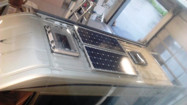

Jag har två st 120W paneler som jag köpte hos PreVent. Montaget tog en förmiddag. Förutom panelerna går det åt ca. 2 meter alu-vinkel (Bauhaus), 8 st M6x25mm rostfria skruvar med mutter (Bauhaus) en patron lim som om jag minns rätt också kommer från BH. En kopplingsdosa IP65 limmas också fast på taket för ledningsgenomföringen. Allt är limmat inklusive parabolantennen. En MPPT-regulator ligger före EBL-en.
Ring om du vill se hur jag gjort. Åter i Sverige slutet oktober.
//Göran
