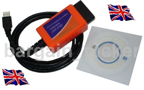

Jag undrar om det är värt att köpa en kabel och CD för att själv kunna se vad som felar med bilen.
Varje gång man besöker verkstaden så får man vänta och sedan betala en dyr peng endast för att ansluta en dator.
Sist kostade det mig 60€ för att rutan skulle stanna i stängt läge.
¿Eller är desssa starkt begränsade?
Priset är i alla fall så lockande att jag beställde en. USB OBD2 PC Diagnostic Cable Lead
    22,8 KB · Visningar: 346

Köpte en igår dock med Bluetooth istället för USB som jag kopplade till en app på min android telefon. Funka över förväntan, hjälpte mig att att felsöka och nu är en ny lambdasond beställd. Hoppas nu det verkligen är sonden som är orsaken men det lär jag få se nästa vecka.
Appen har en hel del funktioner bla som att logga körningen med data från obd-läsare och data från GPSen.

Kan man Ex nollställa fönstren eller reset haverier, se historik av fel mm?

De flesta felkodsläsare hanterar bara de felkoder som är relaterade till motorstyrningen.
Det är de amerikanska myndigheterna som ställ det kravet i samband med avgasrenings lagar och konkurrens regleringen. Sedan har EU följt efter.
De märkes specifika sakerna som t.ex. initiera fönsterhissar kräver annan utrustning.
Jag har lite olika prylar beroende på vad som skall undersökas. Till volvo kör jag PPC den klarar alla P2 (svxc) medans VW kör med en VAG-com osv. Med dessa kan jag hitta felkoder på alla dessa bilars bilens noder (noder= bilens olika datorer).
Undersöker nu vad man skall ha för att tala förstånd med en Fiat.
Men Fiat krånglar ju väldigt sällan....:)
Den du har köpt fungerar säkert utmärkt till motorstyrningen. bara lite besvärligt att koppla den till en PC. Det kan strula en del med com-portar och windows versioner osv.
Lycka till!

Om ECUn i bilen har sparat historik så får man fram den. Man kan också släcka felkoder så att varningslamporna släcks. Som i mitt fall när den nya lambdasonden är på plast så kommer jag släcka engine lampan som varnar nu. På nätet så kan man hitta översättningstabeller för de olika felkoderna både generella och märkesspecifika. Den appen jag har söker själv upp översättningen på internet.
Som jag förstått det så kan du endast göra reset av felkoder, du kan inte mata in styrvärden.

Det finns så många nivåer när man pratar om OBD II läsnning at det lätt blir olika saker man pratar om.
Som redan nämt är det krav på att b.l.a motor-felkoder ska gå att läsa och (ofta) släcka.
Till detta duger en läsare som kan var hur billig som helst, det säljs otroligt billiga OBD II till USB kablar med program på Kinasidor som fungerar.
Men det blir lite svårare när man vill ha tag på mer än de koder som tillverkarna måsta göra allmänna.
PPC-Läsaren till Volvo P2 som nämndes var länge lite unik, den tar alla +3000 felkoder och släcker allt!
Jag älskar min PPC och använder den hela tiden när ja jobbar med Volvo P2!
Men nu finns det faktiskt bra och prsivärda läsare av samma typ för många märken , köpte nyss en till min caddy som var nästan lika bra från denna sida: cheap car diagnostic tool,scan tool for European car,obd scanner for UK car,car ecu programmer
Men ska man få tag på med i från sin bils loggning som t.ex. maxhastighet, körsträcka, larmhistorik mm. måste mam ha en ännu bättre "läsare" och vill man ladda ner mjukvara/uppdateringar kan det kosta några tusen, då givetvis för piratprylar.
Jag föredrar en komplett läsare och inte en slatt till en PC när jag arbetar med bilar efterson jag då är skitig och inte vill ta i en dator.
En läsare ligger snällt på hyllan i garaget tills den behövs om då är den startklar i samma sekund som den behövs.
Men har man en modern telefon och intresse så kan nog en uppkoppling till den vara kul.
