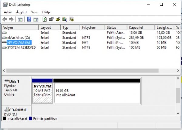

Du kan använda windows diskhanterare för att ta bort / lägga till / formattera partitioner. Om du inte vet hur du hittar den så tryck win+r (run) och skriv diskmgmt.msc och tryck enter.
Sv: USB-minne
Gjorde så och det såg ut så här efterråt. 14Gb tillgängligt.

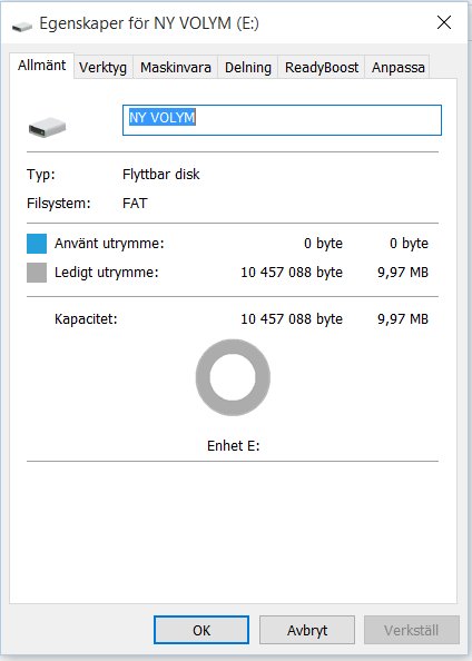

Likt förbaskat finns endast 10Mb på stickan trots att jag formaterat om den????
Där ligger någon DVD-skit på den som tydligen inte går att få bort?

Och om du högerklickar på 14.64 gb ej allokerat och skapar en enhet, ger den ett enhetsnamn och sen bör du kunna göra du vill med den.
Länge sen jag höll på med win nu, så det är lite ringrostigt vad som står. Men du måste allokera den med ert filsystem och ett enhetbeteckning, sen ska det vara fritt fram.

Ta bort den lilla 10 mb parttitionen först så du bara har en stor oallokerad, formattera sedan den. ev. måste du skapa en ny part först men jag tror win gör det automagiskt.
Sv: USB-minne
Eller så gör du Resize på den 10Mb partitionen och ger den allt oallokerat utrymme.

"Och om du högerklickar på 14.64 gb ej allokerat och skapar en enhet, ger den ett enhetsnamn och sen bör du kunna göra du vill med den."
-Det går inte att namnge den, alla alternativ utom "Egenskaper" och "Hjälp" är ej klickbara.
"Ta bort den lilla 10 mb parttitionen först så du bara har en stor oallokerad, formattera sedan den. ev. måste du skapa en ny part först men jag tror win gör det automagiskt"
-Alternativen "Utöka volym" och "Radera volym" är ej klickbara (utgråade).
