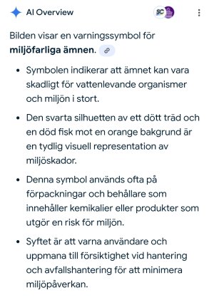

Det är stor skillnad att kissa i skogen eller i sjöar som skylten hänvisar till. Sen kommer varningen på skylten från förpackning med miljöfarliga produkter. Vad andra än säger så kommer jag alltid betrakta mig som människa och inte en behållare.
Detta betyder texten....

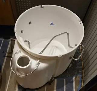

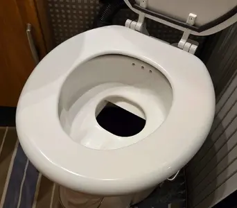

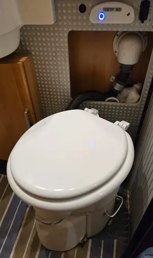

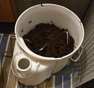

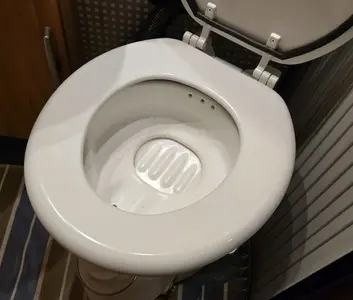

Vi har installerat en Airhead. Den är designad i USA men tillverkad i Portugal. Avföringen ramlar ner i den stora behållaren där den blandas med kokosfiber. Man vevar lite grand på en vev för att blanda det med fibrerna. Urinet rinner ned i en behållare som töms separat. Behållarens fiberinnehåll räcker för ca 30 dagars användning för 2 personer. Urinbehållaren som rymmer 3,5 liter får man tömma varje dag. Det gör man enkelt i naturen eller någon rabatt. Det är fin gödning. Det finns en 7 liters behållare också men jag köpte den lilla eftersom vi har det trångt i toautrymmet.
Jag har två seglarbekanta som har toaletten i sina båtar och det har fungerat bra för dem. Dock hittade jag en båtägare på Blocket som just nu säljer sin Airhead. När dom var 2-3 personer ombord fungerade toan bra men när dom blev fler räckte inte kapaciteten. Så nu säljer han den (till salu för 9 500 SEK). Det här med kapaciteten kan ju vara bra att känna till om man funderar på ett byte till mulltoa.
Kokosfibrerna köper man i en djuraffär eller allra billigast på Amazon. Det går åt ca 1,3 liter fiber för varje fyllning.

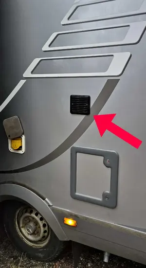

Det finns en liten fläkt som ständigt går i ventilationshuset. Den hörs nästan inte alls. Jag köpte en strömbrytare på Biltema som jag kopplade in i serie med fläkten. Det är den som lyser svagt blått på första bilden. Jag bytte ut den medlevererade slangen som är väldigt styv mot en mer flexibel slang som jag hade hemma. På utsidan av husbilen täckte jag utloppshålet med ett ventilgaller där jag också satte in ett extra insektsgaller. Ventilgallret köpte jag från Amazon. Jag sågade bort fästramen på insidan så att jag bara hade gallret kvar. Det blev mindre ingrepp i bilen då.
Ja vad är fördelarna? Vi behöver inte längre uppsöka lämpliga tömningsplatser t ex Vägverkets rastplatser, campingar eller lämplig plats i skogen. Det går inte heller åt något vatten för spolning.
Kostnaden blev 13 900 SEK plus transport 400 SEK, totalt 14 300 SEK.
Airhead´s webbsida: airheadtoilet.se/produkter
Via den här länken finns en utomordentlig installationsbeskrivning: https://www.airheadtoilet.se/wp-content/uploads/2022/08/Instruct-v9-PressQual.pdf
