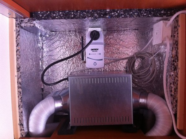

Nu har jag installerat HEAT 1500 + (jag saknar el-patron i Truman), 3.100 kr inkl. frakt.
Jag hittade en bra plats ovanför Tuma-värmaren. Lätt dragning av slangarna.
Jag har även låtit att installera en GPS-switch (1.499 kr), så att jag kan starta luftvärmen via SMS, när vi har 230 V inkopplat. Den kan även skicka SMS till mig om det är för låg/hög temperatur.
Jag ljudisolerade med plattor från Biltema (ca 300 kr). Sängarna är precis ovanför. Det blev mycket tystare i sovdelen. Tystare än när Truman går på gasol.
Rumstermostaten sitter i sovdelen. Även luckan är isolerad på insidan.
Jag är jättenöjd, tyst och bra. Slipper slösa på gasol., och jag har fixat så att klubben har rabbatt på systemet. Kontakta dem om pris!

Snyggtt som attan.
Hur har du dragit slangarna vidare?
Vart sitter utblåsen?
Är du nöjd med värmen som den ger?
Tack för bild, gillas skarpt.

Truman sitter precis under. Från den går slangar till el-fläkten och från den till installerade slangar som går till alla utblås.

Mycket snyggt montage och lärorikt inlägg. Tips av toppenkvalitet.
