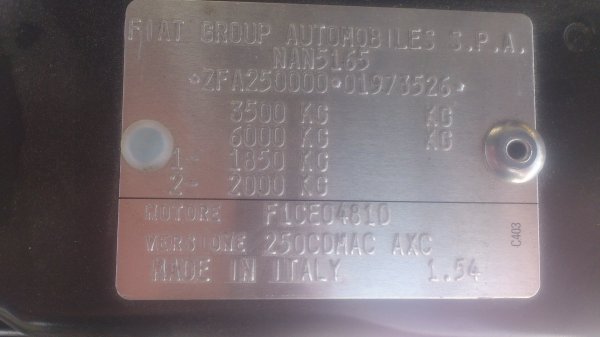

F.d. 50335
Sv: Uppvägning
HEJ!
Har varit och kollat på bilen, efter uppgifter som inte finns i reg.beviset , och axelvikterna är 1850 kg resp. 2000 kg. Identitetsnumret på reg.bevis börjar med
ZFA 2500000xxxxxxx Jag tog kort på typskylten lite suddigt men läsbart tror jag.
    194,7 KB · Visningar: 27
BerntMgn
818
Stenungsund
262
Sv: Uppvägning
Hej igen Det ser ut som att du har ett s.k. Light chassie
som kan vägas upp till 3850kg. Troligen till en ringa kostnad.
Tittar man i Dethleffs prislista på detta tillägg så ligger det på ca: 2700:- 2013.
Kolla direkt med bilprovningen.

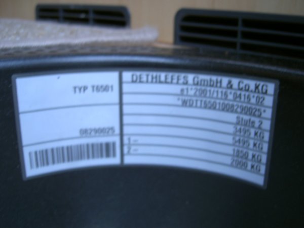

Sv: Uppvägning
Jag antar att jag borde kunna väga upp bilen till 4200 kg om jag tolkar skylten rätt. Nu har jag 180 kg lastvikt och det är ju inte mycket att hänga i granen.

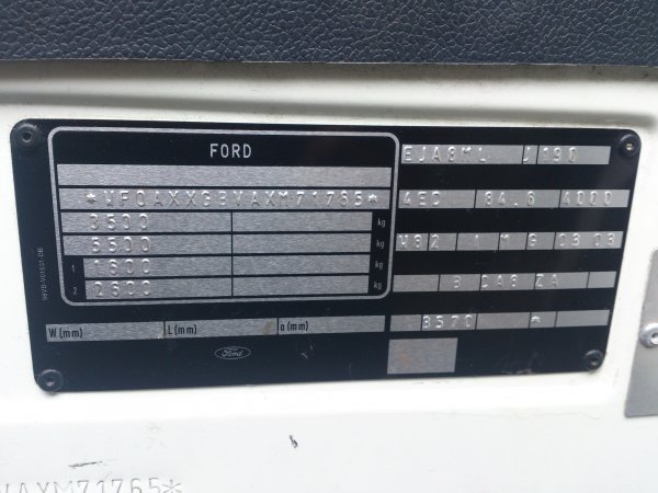

Sv: Uppvägning
Vaddå, innebär det att min 3500kg-bil SKA gå att väga upp till 3850kg trots att både säljaren och Rimor säger att det inte går? (PB2)
    1,9 MB · Visningar: 10
19.557
Sv: Uppvägning
Det er i praksis påbygger som styrer om en kan veie opp bilen eller ikke, det fantes andre muligheter tidligere - disse er helt stengt på nyere biler med CoC godkjenning. I dag må påbygger ha en alternativ CoC for den økte totalvikten og utstede nytt CoC skilt og papir for bilen med dette nummer.
