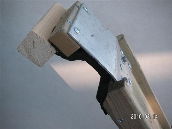

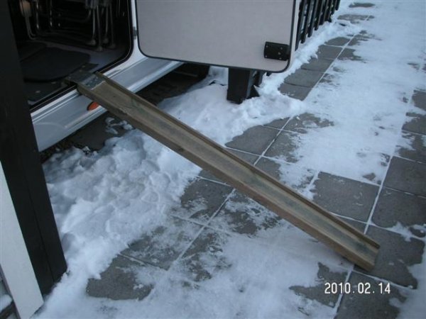

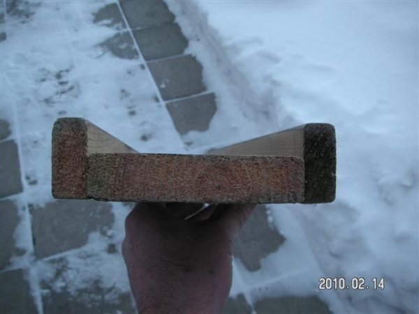

Bosse, här är lite bilder.
Att jag gjorde en själv beror på att det blev lite bråttom. Det var för sju år sedan och nu när jag jämför med aluminiumramper så är den här lösningen perfekt för mig o därför har den blivit kvar. Den är också anpassad till insteget så den inte klämmer sönder listen för dörren med distanskloss.
Längden på rampen är 165cm. Kortare är inte bra eftersom den kan hänga sig som du skriver och tungt blir det också. Vikten är 4,3kg så det blir ungfär som för aluminium.
Kanske inte världens snyggaste men fungerar o billigt blev det.

Hej Håkan!
Tack för dina bilder, det är alltid bra å få lite tips hur man skall lösa saker o ting.
Jag funderar på om man skulle kunna vinkla den på halva längden för att undvika att scotern hänger sig, fördelen med att göra den själv är ju att man kan anpassa anslutningen till tröskeln på ett bra sätt som du har gjort.

Sv: Uppkörningramp
Bosse
Jag har fyra lastförankringsöglor som är fastsatta med genomgående bult genom chassiramen. På golvet lägger jag en bit plyfa för att fördela ut trycket. På plyfan har jag en enkel saxdomkraft från Biltema som jag lyfter scootern en liten bit. Det gör jag bara för att ta bort fjädringseffekten när jag lägger om spännbanden (2st) och spänner åt och den ersätter då stödet.
Vår förra bil var högre i garaget så då använde jag centrumstödet men det går tyvär inte nu därav domkraten. Sen är det så att när man använder stödet så måste man stå lutad över scootern inne i garage för att orka få upp den på stödet. Kan vara lite knepigt med övriga saker där inne.
Den längd på rampen som jag har fungerar utmärkt fast den är rak. Om du kommer för rakt mot garagehålet så kan det bli så att inte scootern går in. Lutar det lite så går styret in först sen när framhjulet kommer upp så är redan styret på vår bil ovanför luckkanten. Som du förstår så backar jag in scootern. Måste det eftersom vi har två separata långbäddar med en gångkanal mellan som går ner i garaget.
Visst är dom fina dom man köper men man måste ändå lägga ner lite jobb på anslutningen mot bilen för att inte skada där.
