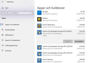

Som Moby Dick skriver ska man ta bort gamla kartinstallationer. Jag upplever det bättre att ta bort de gamla kartorna genom att öppna Inställningar och välja Appar.
Efter en liten stund får man en lista med appar och där finns Garmins kartor med.
Klicka på den karta du vill ta bort och då kommer det fram en knapp att klicka på för att avinstallera kartan. Avinstallationen tar bort det som hör till kartan och förhoppningsvis följer även pekarna i systemregistret med.
Nedan en bild av hur jag tar bort en av de tre kartorna jag har på datorn.
