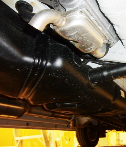

Vi ska inte isolera spillvattentanken (ännu), men jag ser att "eber's" avgasrör blåser mot dieseltanken. Misstänker att man har tänkt utnyttja spillvärmen för att "få igång" dieseln innan man startar motorn. Kan det vara så?
Man kanske kan fixa utblåset så att eber-värmaren blåser även mot spillvattentanken? Långsökt kanske...?
