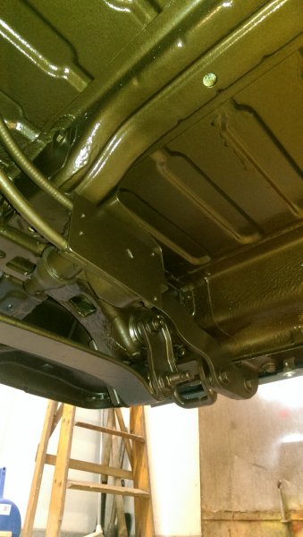

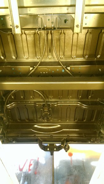

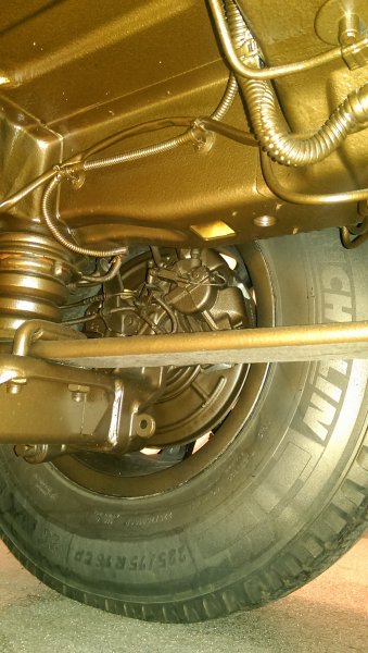

Vi hade samma tankegångar en gång i tiden vilket löste sig efter en hel del "forskning" och rekommendationer. Enligt Hedin fick vi inte behandla bilen pga rostskyddsgaranti som i så fall skulle upphöra. Enligt företagare som körde MB Sprinter i vardagen, vi fick reda på problem med rost på bakaxeln (efter bara 4 år). Vi valde att behandla bilen med Dinitrol på Dinitrolcenter i Halmstad. Och varför just Halmstad...? ...pga. gott rykte (bl.a. här på HBK) som visade sig stämma mycket väl. Utan att gå in på alla smådetaljer, vi vill varmt rekommendera Stickan i Halmstad.
