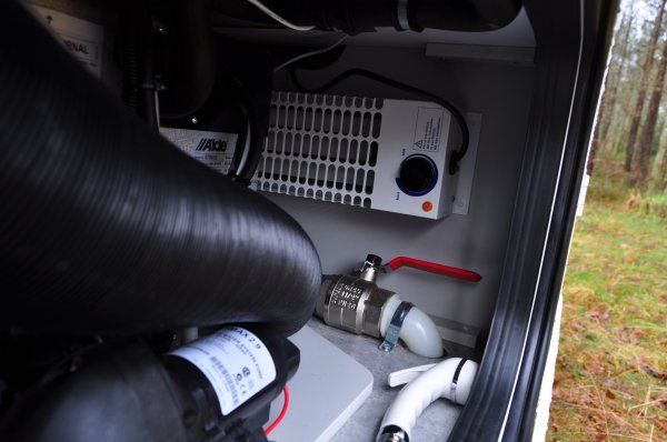

Att ställa in Aldepannan på underhållsvärme typ-5-7 grader kostar skjortan, speciellt för oss skåningar, eftersom vi i Skåne har blivet ålagda att skänka pengar via elräkningen till folk norrut.
– Skandalöst…
Dessutom tror jag precis som vissa andra att husbilen far illa vid med underhållsvärme som ligger runt 5-8 grader, en temperatur nivå som medför en väldig fuktighet i husbilen.
Jag använder mig istället av frostvakter som jag köpt på Biltema och har bl.a monterat en vid Alde pannan.
Dessa frostvakter har ställbar termostat och vid lägsta inställningen slår de bara till vid minusgrader, till skillnad mot Alde pannan som ofta ligger och drar ström hela tiden eftersom man inte kan sänka den under 5 grader.
För att hålla gnagare borta har jag satt ut ättika i fat lite varstans i husbilen, det luktar pekka i husbilen men det tycker mössen också.
Läste av en slump tidningen Allas, ( ingen herr tidning precis ) där fanns ett lästips om att hälla ättika i sorkhögar och då skulle sorken försvinna för gott.
[FONT=&quot]// T[/FONT]
