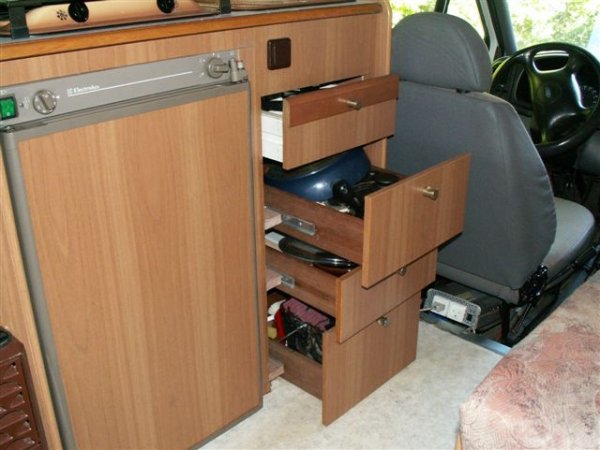

Att flytta invertern kan naturligtvis vara ett alternativ. Ska ta loss den och testa alternativa placeringar. Satte den vid förarstolen för att slippa långa ledningsdragningar - en meter från startbatteriet och nära plattans bilfäste.

Kom i håg luft -luft-luft.
Titta under förarsätet.
Frit i luften på flänser.
