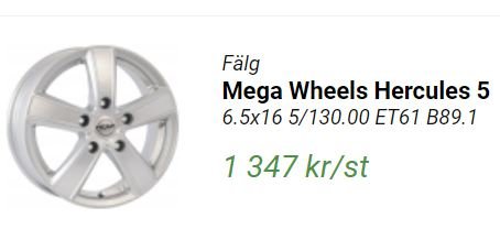

Hejsan, en sökning på "Heavy" hos en firma som har massor med fälgar att välja på visar att det finns rätt många med 89.1, men bara ca. en av sju fälgar har 89.1 i stället för det vanligaste 78.1 kan man säga.
Här är en annan firma.... Obs. samma fälgar dyker upp neråt flera gånger om.
M.v.h. JANKRO.
