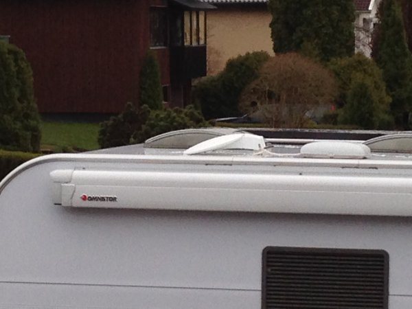

Har en Ufo antenn. Monterade min på en mast. 9 gånger av 10 måste jag höja antennen för att få bild. Jag monterade stången med 30 mm diameter som du länkade till. Den kostade drygt 400 kr. Men som alltid när man borrar hål så finns det en risk att man får en läcka,

Kanske en liten bit upp som här då får jag ca 90 % men för 100 % måste jag högre.

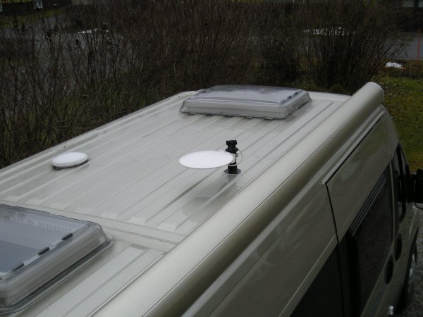

Köpte en ufo 140 provade att bara lägga den på taket bakom alkoven hemma där vi har urusel mottagning, fick in fler kanaler än med vår vanliga antenn, bestämde mig för att limma fast antennen, limmade den i lördags , montera övrigt på söndagen.
Så nöjd jag blev, idag torsdag morgon sneglade jag ut på HBen, ser att antennen ligger ner!! Vad är det för skit PL 400, gjorde rent efter alla konstens regler och var noga med att inte belasta den fören 24 timmar efter limning , anten väger 400 gram!!
Vilket lim har fungerat för er som limmat upp antennen?

Nej det var i lördags ja limmade, det var 12 grader och sol belastade den inte fören på söndagen och då var det 11 grader sol, den satt fint på onsdagen men nu i morse så låg skiten ner, Ska prova sika t2, till helgen!

Kännde på den i måndags och den satt bra, tror at limmet vart gammalt eller att plasten släpte ska kolla på det nu i hlegen när det blir torrt. Har dom lyckats limma solpaneler och hundratals antenner innan så ska jag klara en!:twitcy:
