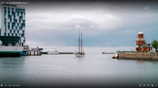

Tv tips i dag på SVT visas allt för Sverige kl 20 där amerikaner seglar från Danmark Sverige på den sista båt som jag byggde är nu 25 år byggde på Styrsö det är glasfiber men ser som trä finns i norra hamnen i Hälsingborg på sommaren går på charter är ett fantastiskt bygge

Det var ingen dålig båt, jättefin.

Ett riktigt smycke till båt! Det måste vara härligt att få se skutan i sådant program!

Jag hade hand om glasfiber konstruktionen Bosse gjorde en form med en snickare i tre månader som bestod av 10 mm lackad spånskiva som var 5 m lång med utvändig spant satte ihop skivor med en speciell plast profil som blev en rand som nåtad bordläggning skrovet är 50mm tjock utan spant så rymden inne är mycket större än en vanlig skuta det en sandwich konstruktion med 25mm balsa trä jag hade med mig 6killar när gjöt skrovet tog nog två veckor polyester är en ISO utan vax så vidhäftning är mycket bra balsa är kubb vi hade ställning inne tror formen var 5m hög fråga mer annars bästa att besöka eller hyra en kryssning med Nina gå in på hemsidan
