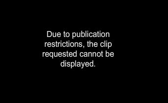

18.274
Sv: TV i Spanien
Jag försökte se på "Morden i Midsomer" på Webb-TV.nu.
Den här skylten dök upp!
Inte ovanligt när man försöker se på svensk TV utanför Sverige. Det är enklare att "ta seden dit man kommer"!
