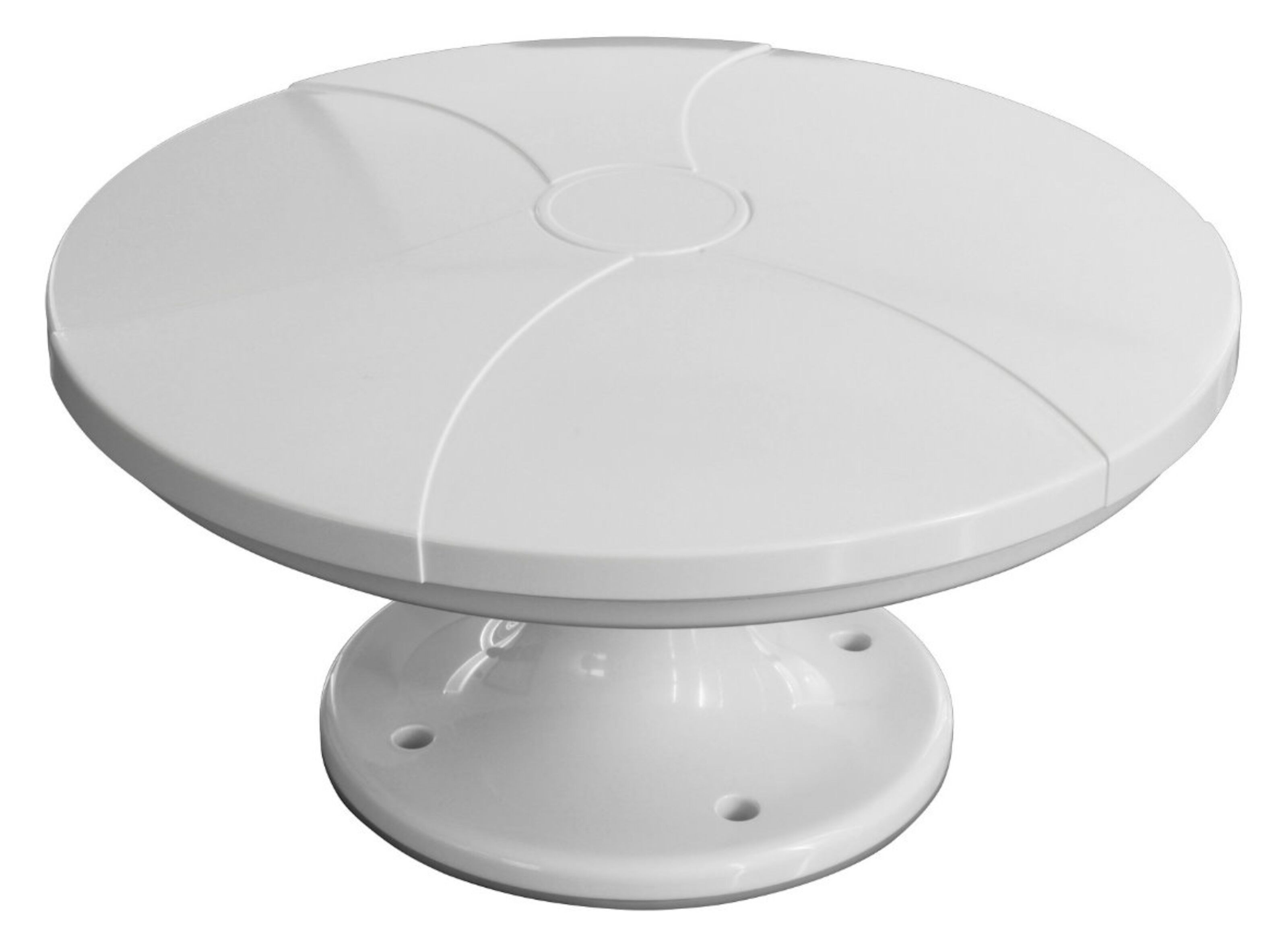

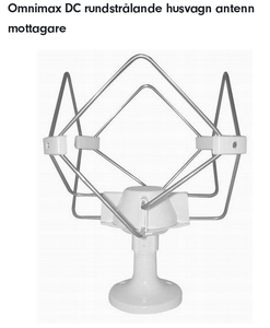

TV-antenn rundstrålande för marint bruk funkar verkligen bra. De har signalkänslighet som få och behöver inte riktas.
Jag har testat flera olika men den typen slår allt annat. Robusta dessutom med tanke på vad de är gjorda för.
Typ LTC Pro T2 från seasea.se eller hjertmans.se.
Fd.47585
Vi bytte vårt skatbo mot den enl länk. Otrolig skillnad, nu har vi bra bild där vi tidigare inte hittade någon kanal alls. Med inbyggd förstärkare i antennen. Behöver inte vridas och kommer med ströminjektor för 12 volt.

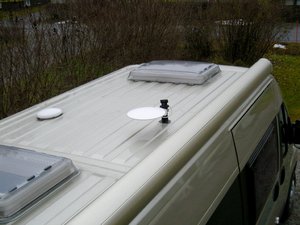

Se till att sätta nya antennen på en mast. Sitter den direkt på taket blir mottagningen avsevärt sämre (jag vet p.g.a. egen erfarenhet).
Helt rätt,så därför höjde jag antennen c;a 15 cm med hjälp av fyra rundstavar av massiv plast och är ganska säker på
att den fungerar bättre än utan höjningen ! Maxium MDA 110,tror den vann en test i Danmark för några år sen !

Har ni glasfiber/plasttak sätt en plåt 50X50cm under antennen det förbättrar mottagningen,jag skulle dock inte välja fast antenn.

Till min Televes antenn har jag bara en mast på ca 30 cm pga att röret sitter i skåpet över kylen. Det räcker för att i nödfall höja den 10 cm för att komma över min takmonterade markis som kan skymma ibland.

Hela mitt tak är plåt,kan tyvärr inte ha stång !
När jag hade stång,så visst var det skillnad om den var helt nere eller en halv meter upp !
