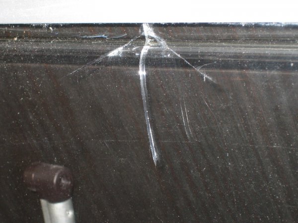

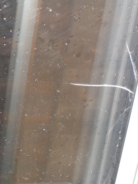

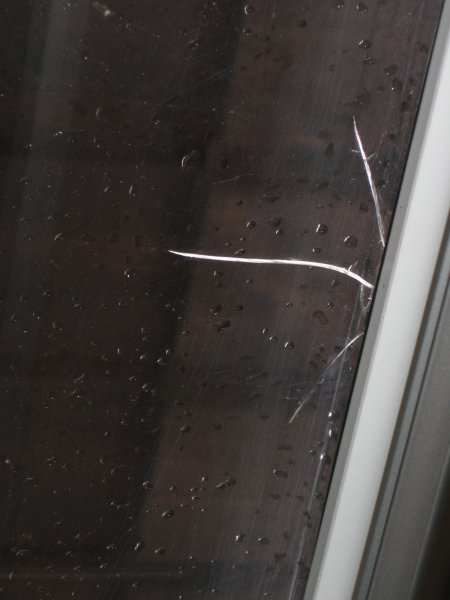

Jag har 5 st. Seitz S4 hängade fönster på husbilen. Alla 5 har spruckit i överkanten där "gångjärnet" sitter. Exakt på samma ställe c:a 15 cm ifrån ena kanten. Där sprickan börjar löpa ut finns en liten bula i alu-listen, likadant på alla 5 fönster. Bilen är från 2003, jag tog kontakt med försäkringsbolaget som svarade att det kostar 3000:- i självrisk för varje fönster= 15.000:-:( När jag hade rest mig upp så kontaktade jag Seitz Svenska representant Dometic Waeco. Ok, bilen är gammal men lite godwill skulle sitta bra. Döm om min förvåning när dom meddelar att det där är typiska tvättsprickor! :confused:Har någon varit med om dylikt? Jag lägger in några bilder på "tvättsprickorna" så kan ni döma själva. Ha en bra kväll!

Är det en försänkt skruv med koniskt huvud eller ett cylindriskt huvud? Vet tyvärr inte hur innerram sitter ihop med ytterram så därför undrar jag om skruven som syns på bilden förbinder innerramen med ytterramen?
/David

Sv: Tvättsprickor Seitz fönster
/David
Hej David!
Det Du ser på bild 3 är ena stöttan som håller fönstret i öppet läge. Innerram och ytterram är skruvade ihop från insidan med träskruv/plåtskruv.
Jag antar att du har fler skruvar i fönsterna liknande de som syns på bilderna, finns det även en liten bula i alu.-listen vid dessa (andra) skruvar? Jag menar skruv med bula i alu.-listen = sprickor. Skruv utan bula i alu.-listen = inga sprickor.
