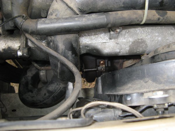

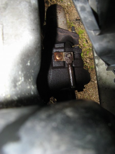

Trångt i motorrummet. törs inte peta loss låsbrickan på armen som kommer från vakuumklockan. Har inget golv att ställa bilen på, så om brickan försvinner är det kört.

du kan få ned nått och peta hårt på den rostfria armen,den ska gå åt bildens höger,skulle låsbrickan försvinna så är det inte hela världen då staget spänner mot armen.
Låsbrickan på min bil har varit borta i alla år jag haft den.
slangen jag skrev om sitter mitt på insuget med en slangklämma och syns på bilden strax under röret till luftfiltret.
Lossa den från insuget och pumpa en stund med handpumpen på bränslefiltret,kommer det diesel ur slangen så är rökbegränsarmembranet kass.
Jag förutsätter att du bytt bränslefilter
