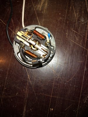

Jag har haft problem med värmaren i sommar och lämnade in det på verkstad i juni, där konstaterade dom att fläkten var trasig. Troligen var det lindningar som gett upp. Som ni vet så finns det inga nya fläktar att få tag i så jag monterade isär fläkten, det var bara 4 plåtklips att vika upp så var den lätt att ta isär. När jag testade att strömsätta fläkten innan jag tog isär den så fungerade den, men var nyfiken och tog isär den ändå och det var tur, då vart det tydligt vart problemet var. Det var den stora dioden som spruckit sönder (se bild), jag fick tag i en ny diod (8.50kr) som löddes dit. Se fungerar värmaren utan problem, om ni har problem liknande tetra så kolla dioden.

Var köpte du denna diod? Tacksam för atrickel nr också

Exakt så har hänt mig, och har jag gjort!! En Schotky-diod.
Annars har jag två så'na fläktmotorer!! Helrenoverade med nya kol. Med svart-vita sladdar!! INTE röd-svarta.
