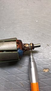

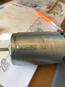

D21EF75E-82AD-4399-885C-F47D155BB80B.jpeg BEA863EF-D61F-44DA-BC75-6043AF63ADE6.jpeg Jag hade problem med pannan den starta ibland och sen fick jag inte igång den hade en lång felsökning innan ja kom på va de var för fel fläktmotorn var sliten har byt motor och pannan går bra inga tjuv stopp längre ä

Var det lätt att byta fläktmotorn? Var köper man den?
tacksam för svar
